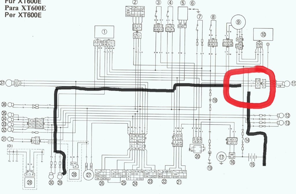

Ich frage mich gerade wo der Minuspol-Anschluss der Lampe 29 (linker Blinker) laut diesem Schaltplan sein soll.

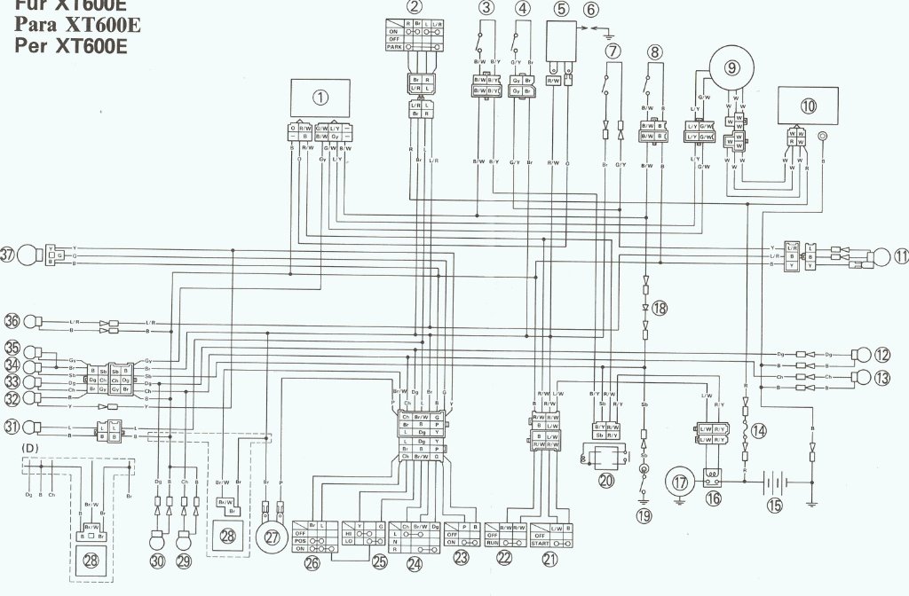

Kann es sein das im markierten Bereich (2. Bild) ein schwarzer Verbindungspunkt fehlt?
Falls nicht, kann mich dann jmd aufklären?
Vielen Dank im Vorraus
Jonas

PS: Wie nennt sich eigentlich das Bauteil welches z.B direkt über dem Massepunkt unten rechts liegt (Pfeil mit Kasten)?

Re: XT600E `92 Schaltplan fehler?
Moin Jonas,
In der Realität sind diese Verbindungspunkte oft an Steckern - wenn zwei schwarze Kabel zu einem Kabelschuh hingehen.
Die Masse kommt zum Kabelschuh eines Steckers und wird weitergegeben zum Nächsten.
Öfter mal mit Wackelkontakt.
Ja, es fehlt ein VerbindungspunktIch frage mich gerade wo der Minuspol-Anschluss der Lampe 29 (linker Blinker) laut diesem Schaltplan sein soll.
Das sind fliegende Einzelstecker.PS: Wie nennt sich eigentlich das Bauteil welches z.B direkt über dem Massepunkt unten rechts liegt (Pfeil mit Kasten)?
