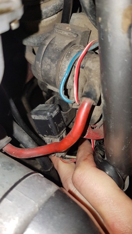

Hallo liebes Forum,
meine XT sollte eine HU bekommen....
Also die kleine aus dem Winterschlaf geholt (sprang auch super an!) und schon nen Termin gemacht beim TÜV.
Dann wollte ich den Bock nochmal testen und musste leider feststellen, das die kleine über Winter ein Masseproblem bekommen hat:(
Die Neutralleuchte bekommt dauerhaft Masse (bleibt also an). Entsprechend bleibt sie auch an wenn ich nen Gang reinhaue und der Ständer noch unten ist....
Dachte erst das der Neutralschalter evtl. einen Weg hat, also Kabel an diesem abgemacht und festgestellt, das an dem Kabel trotzdem Masse anliegt...

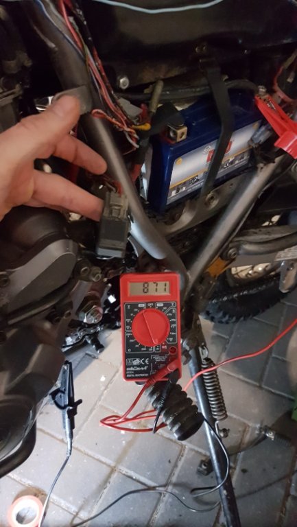

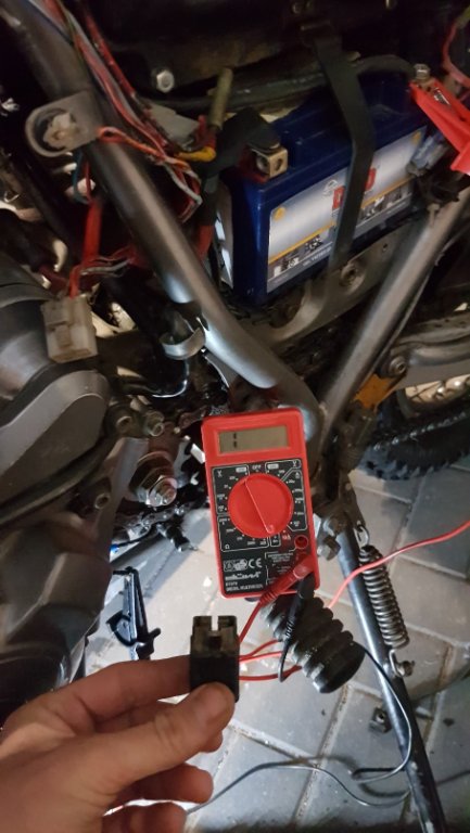

Ich habe es jetzt mal durchgemessen und festgestellt, das er die Masse anscheinend von dem kleinen Bauteil auf den Bild bekommt...
Sicherheitshalber habe ich das Kabel bis zur Neutralleuchte abgeklemmt und auch das Kabel bei der Diode abgemacht, das Kabel muss die Masse definitiv von diesem Bauteil bekommen....

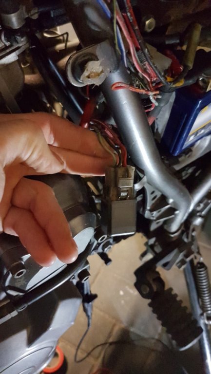

Das hängt neben der Batterie und sieht für mich aus wie ein kleines Relais....Leider hat es keine Beschriftungen:(
Weiß jemand was das ist und welche Funktion es hat? Also ich hoffe Mal einfach das es nicht normal ist das das blaue Kabel hier dauerhaft Masse her bekommt...
Danke für eure Hilfe
Gruß Torben

Das ist ein Relais - weiß aber nicht welches - gibt m.M. nach drei Stück - Zündung, Blinker oder Anlasser.

3tbE?
Welche Kabelfarben hast du?
Tippe mal auf Bauteil 20
https://www.xt600.de/xt_werkstatt/_tech ... ik_3tb.gif

Hallo, also es liegen da die Kabel
rot/gelb
Rot/weiß
Blau
Schwarz/gelb
an.
Das würde ja alles zum Bauteil 20 passen....Leider ist das im Plan nur als Relais bezeichnet...
Nun bleibt die Frage, ob es ein Fehler ist wenn an dem blauen Kabel durch das Relais dauerhaft Masse liegt (da gehe ich jetzt fest von aus) und wo kriege ich dieses Teil als Ersatz her....
Danke für eure Unterstützung
Gruß Torben

Das Relais 20 entscheidet, ob der Magnetschalter Plus bekommt.

Hallo, erstmal Danke für eure Hilfe und Tipps bis hierher!
Ich habe das Ding bei Motoritz bestellt, der Moritz konnte das auch zuordnen. Das Relaise heißt wohl Omron R12.... Naja das macht mich jetzt erstmal auch nicht viel schlauer, ich werde berichten ob der Massefehler verschwindet wenn das neue Relaise drin ist!
Torben
