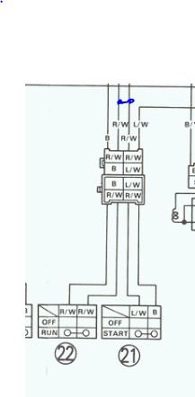

Jedenfalls ist es ein Leichtes aus einem 4 Poligen einen 3 Poligen schalter zu machen
Du musst nur eine Brücke einbauen, da du den Schalter schon hast, würde ich mal wie in der Skizze vorgehen
https://tenere.de/index.php/topic,11219 ... l#msg88914

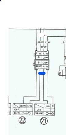

Ich hab da in der ersten Skizze einen Fehler eingebaut, dachte die Leitungen sind vor und nach dem Stecker gleich.
Also Brücke zw. R/W und L/W
Gruß Thomas

Re: Starter/Killschalter 3AJ
Ah sorry, mein Fehler
Die Kurzschlussschaltung von B/W nach B stellt im ZÜNDSCHLOSS den Motor ab, nicht im Killschalter.
Bzw bei der XT600K funktioniert auch der Killschalter so.
Bei den E-Startermoppeds wirkt der Killschalter auf das Unterbrecherrelais der Zündanlage. Abgestellt wird durch Öffnen eines Kontaktes. Damit sollte sich die Armatur der XT600E verwenden lassen.
