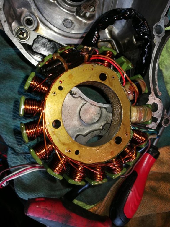

ich habe an einer 1VJ die 3 weissen 3 Drähte von der Lima die ja Drehstrom liefern,
aber der Stecker ist abgeschnitten zum Regler.
Ist es wichtig, welche Reihenfolge die Drähte zum Regler gesteckt werden?
Leider war meine Suche erfolglos im Netz, da aber auf dem Schema es nicht ersichtlich ist
von welcher Wicklung welcher Draht kommt, meine ich das es egal ist?
Danke Euch
Grüsse-Urs

Wie war das noch? Drehstrom, 3-Phasen... ahh, also völlig egal.
Regler checken - der ist gerne mal hinüber - vibrations- oder temperaturempfindlich.

Spielt also keine Rolle, richtig verstanden?
So wie ich das sehe, hat der Vorbesitzer eine Lima bei Ebay gekauft, sieht genau so aus wie
von P..... Motorradl..... (weiss nicht ob das hier öffentlich verlinken dürfte)
Ob die was taugen für den Preis? Habe bisher meine neu wickeln lassen bei Kedo (oder seinem Spezi)
Den Regler und das System messe ich bei laufendem Betrieb und Batterie geladen.
Zuerst aber mal alles montieren.
Danke Grüsse
