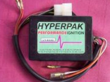

3) Hyperpak CDI aus Neuseeland: zu weit, zu teuer, mühsame Kommunikation, Lieferzeiten ...
http://hyperpak.co.nz/FAQ/Yamaha-XT/TT- ... ion-Fault/

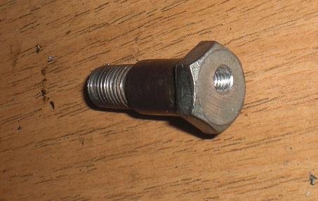

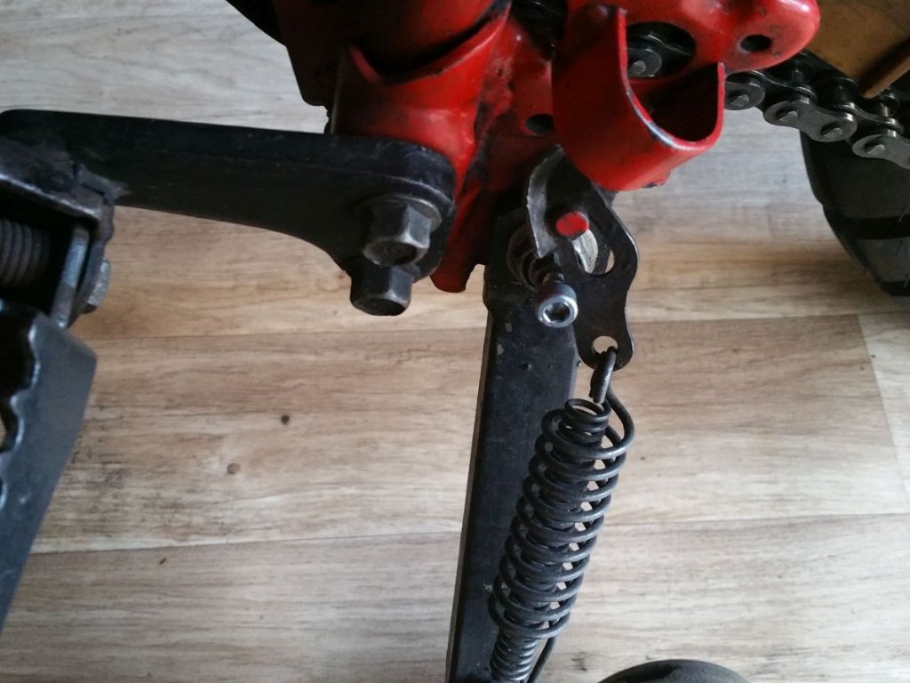

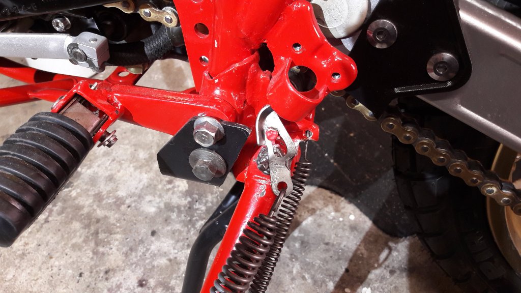

Mir hat der TÜV grünes Licht gegeben für einen selbsteinklappenden Seitenständer. Das ist laut TÜV Süd eine gängige Variante, muss nicht ein- oder umgetragen werden.
In die Originalschraube habe ich dazu eine kleine M6er Schraube eingesetzt, die das erledigt. Da ich ohne Klappmechanismus und Ständerschalter fahre - ich empfehle es keinem, der es nicht gewohnt ist! - kommt die Schraube zur HU rein.
