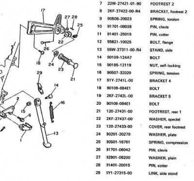

kurze Frage zu meiner 2KF.
Der Seitenständer betätigt nicht den Seitenständerschalter. Wie kann ich das lösen, erhalte sonst das Pickerl nicht? (War bis jetzt nie ein Thema)
Der Schalter funktioniert elektrisch, halt die Mechanik dahinter passt nicht.
Habe vor 6 Jahren so das Motorrad gekauft, kann leider auch nicht sagen ob der das original Ständer ist.
Danke für eure Hilfe

Servus,
da fehlt nur ein Blech. 29:

Kedo hat ein Umlenkblech aber nur für die alten Modelle ohne Schalter. Du brauchst so ein "umgebogenes":
https://www.cmsnl.com/products/linkside ... y12731500/

Ah super, das bestell ich gleich.
Wieder mal Danke Andreas. ;)
