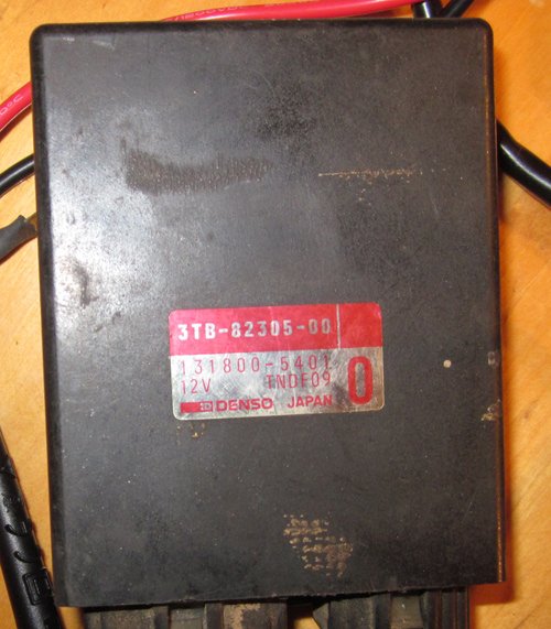

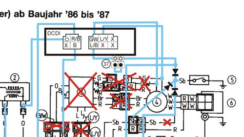

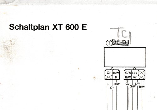

Nun ist es aber so, das in dem Schaltplan der 4er-Stecker der TDI nur mit 3 Kabeln belegt ist:
Meine TDI sieht aber so aus:
und stimmt mit dem Schaltplan überein:
Bei diesem XT600E Schaltplan führen die Leitungen G/W und L/Y zum Pickup, was auch tatsächlich bei mir vorhanden ist.
Nur wo führen die Leitungen Gy und B/W hin?
Hier sehe ich aktuell nur "Kabelsalat" mit wilden Lötungen ......
Vielleicht habt ihr ein paar Tips für mich?
Danke im voraus.
Piet

Re: Tenere 1VJ 3TB Kabelbaum
Ich hab hier eine Kristallkugel, die heisst 3TB Werkstatthandbuch. Sehr erhellend! Ich schick Dir mal PN.
Laut dem führt B/W zum Seitenständerschalter (unter anderem) und Gy zur Drehzahl-Warnlampe.
Danke Motorang,
diese Kristallkugeln haben mich bereits beleuchtet und sagten mir, das Gy zu Lampe 35 mit der Bezeichnung : Beleuchtung des Drehzahlmessers führt.
So steht es geschrieben in meinem Schaltplan im Bucheli (5172/5173/5174 Yamaha XT600 E)
Und es machte keinen Sinn für mich. Mit Deiner Erklärung kann ich nun was anfangen.
Da ich keine 3TB habe, lediglich der 3TB Motor in einer 1VJ verbaut ist, war mir nicht klar, das diese Lampe eine Drehzahl-Warnlampe ist.
Kabel B/W ist die Masseverbindung zur DCDI vermute ich, und ohne diese Masse schaltet die Zündung ab. Richtig?
Vielen Dank für Deine Unterstützung.
Wie gesagt, Du hast PN. Rechts oben.
Im Handbuch ist das alles erklärt und ja, das schaltet die Zündung ab.
