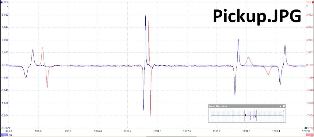

Hier sieht man den Spannungsverlauf der im Pickup induzierten Spannung beim Kicken:
Soweit sieht das für mich plausibel aus. Die Abstände zwischen den Spannungsimpulsen liegt bei ca. 70ms, was einer Drehzahl beim Kicken von ca. 860 U/min entspricht.

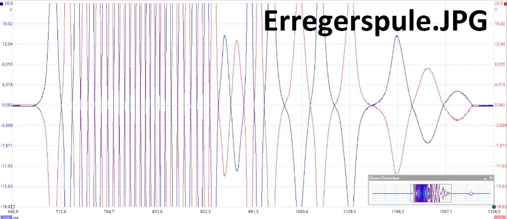

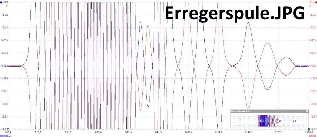

Im nächsten Bild ist der Spannungsverlauf der Kondensatorladespule zu sehen, sprich Rot und Braun jeweils auf einem getrennten Kanal gegen Masse gemessen.
Diese Messwerte sind für mich auch plausibel. Die Peak-Spannungen sind leider abgeschnitten, da das Oszi nur max. 20V verträgt aber immerhin wird in der neu gewickelten Erregerspule mehr als 20V Spannung induziert. Das sollte auch ausreichend sein.

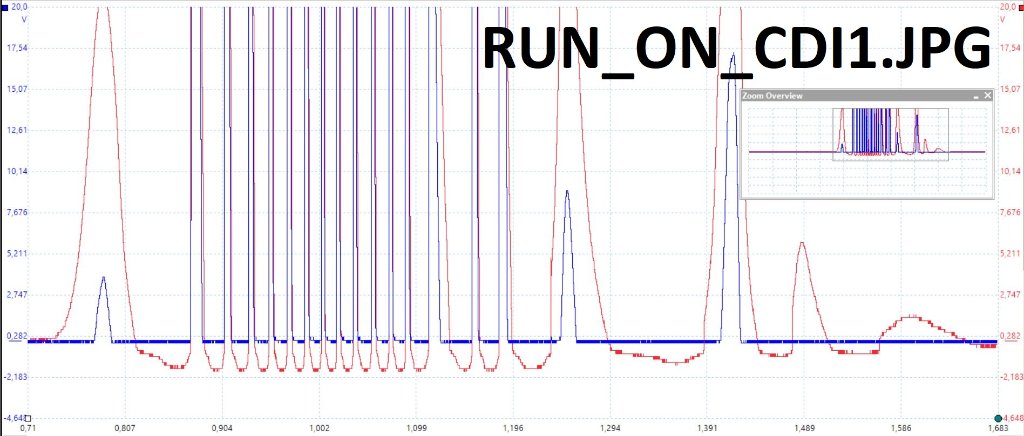

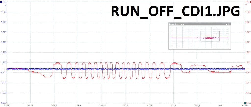

Als nächstes habe ich den Spannungsverlauf von Rot gegen Braun gemessen (Kanal B - Rot) und den Spannungsverlauf des orangenen Kabels, welches Richtung Zündspule geht und Energie für den Funken liefert. (Leider hat das Oszi nur zwei Kanäle und ich habe nur einen Impuls der Erregerspule messen können). Auf Kanal A – Blau ist das Signal des Orangenen Kabels zu sehen.
Hier sieht man den Verlauf von Orange und Rot/Braun, wenn der RUN-Schalter auf OFF steht. Hier kann man sehen, dass die Abschaltung der CDI funktioniert und über das orangene Kabel kein Spannungsimpuls Richtung Zündspule geht:
Wenn der RUN-Schalter auf RUN steht sieht der Spannungsverlauf folgendermaßen aus:
Hier sieht man, dass die Spannung der Erregerspule direkt zur Zündspule weitergeleitet wird und das unabhängig vom Zündimpuls des Pickups. Und ich denke, dass hier auch der Fehler liegt. Die Messungen des Pickups und von Rot/Braun – Orange sind wie gesagt aufgrund von zu wenig Kanälen des Oszis nicht synchron aber ich habe jedes mal gleich gekickt und man sieht dass die Spannungsimpulse von Orange weitaus weniger als 70ms Abstand haben.
Meine Vermutung ist also, dass der Transistor, welcher die Zündenergie des Kondensators freigibt die ganze Zeit „offen“ steht.

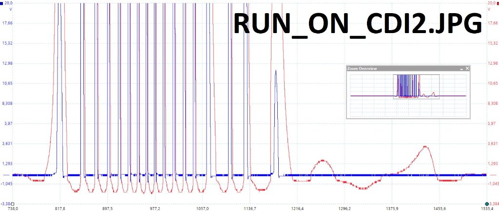

Komischerweise habe ich das exakt selbe Verhalten mit meiner zweiten CDI (von Ebay) gemessen:

Mal evtl doof gefragt... war der Pickup draussen ? Sitzt der richtig herum drin ? Hat mich damals einiges an grauen Haaren gekostet. Alle Worte ok, aber kein Funken.

Den kann man doch nur in einer Position einbauen oder? Und ja er war draußen als ich die Lima beim wickeln hatte. Ich bin mir jetzt gerade nicht sicher aber ich meine, dass man den nicht verkehrt herum einbauen kann. Und selbst wenn müsste ja trotzdem ein Funke kommen nur zum falschen Zeitpunkt.

Man kann es sehr wohl um 180° verdreht einbauen. Und nein, Funke kommt dann keiner.
Frag mich bitte nicht, woher ich das weis. Sonst müsste ich lügen :mrgreen:

Okay verrückt. Ich habe ein Bild gemacht bevor ich den Deckel samt Stator wieder draufgemacht habe. Das suche ich morgen mal raus und lade es hoch.

Ich bin mir ziemlich sicher (aber nicht 100%ig, dafür ists schon zu lange her) dass das erste Pickupsignal verkehrt herum kommt, also kabelmäßig verpolt ist. Es läuft normalerweise der positive Impuls zuerst ein.

Okay danke für den Tipp!
Heißt das, dass ich die Kabel im Stecker umpole?
Ja, so würd ichs machen.
