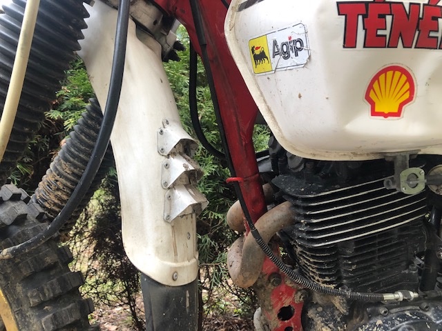

Meines Erachtens liegt hier ein Konstruktionsfehler vor. Bei der Tenere erste Serie ist das vordere Schutzblech hinten so kurz, dass sämtlicher Dreck und Wasser bis in die Zündspule fliegt. In der Wüste mag das egal sein, aber in unseren Breitengraden ist das nicht so toll. Der Kühlfaktor ist natürlich optimal, keine Frage, is ja auch sehr wichtig, besonders bei längeren Überlandfahrten. bzw Autobahn. Abhilfe bringt hier ein Fender von der normalen XT600, Die gab es mit und ohne Luftschlitze. Ich hab ewig gesucht und dann ein weisses gefunden, wo ich mir Schlitze reingesägt und kleine Hutzen aus Alu drübergenietet habe. Luft kommt also durch und der Dreck und das Wasser bleiben von der Kerze fern...grüsse Ölbrenner

Re: 34L Zündfunke schlägt durch
Der ist absichtlich so kurz, weil die Tenere aufgrund des großen Tanks Hitzeprobleme hat.
