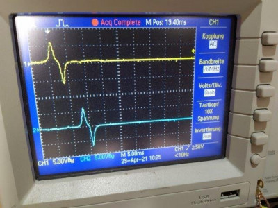

Auf der Suche nach anderen Fehlern habe ich - mehr so optional - auch mal an der Zündanlage gemessen und bin auf einige Sachen gestoßen,
die mir unklar sind, evtl. können erfahrene Schrauber was dazu sagen:
Ich habe die Wiederstände der Pickups gemessen, beide ca. 110Ohm gegen den gemeinsamen Anschluss. Soweit OK. Dann las ich,
dass das nicht unbedingt immer etwas über die Integrität und das gelieferte signal aussagt. Also Oszi to the rescue ->
-  Signal pickups beim Kicken
Gemessen wurde mit abgeklemmter CDI und mit angeklemmter CDI, hatte in meinem Fall keinen Einfluss auf den Pegel, Zündung war allerdings aus.
Der Pegel scheint recht hoch, hatte was von 2 Volt gelesen aber es ist so schön identisch zwischen beiden und die Drehzahl war mit errechnet ca.
570rpm auch nicht super niedrig... könnte also passen.

 ... da war es dann schon zu spät,
aber irgendwie scheint doch was im Busch zu sein.
Wie komme ich denn zur Not an neue Pickups die auch wirklich funktionieren? Reparieren ist da ja wohl eher wenig, Kabel wackeln
hat gestern nix verändert, also wohl eher im vergossenen Part ein Problem...
Christoph
