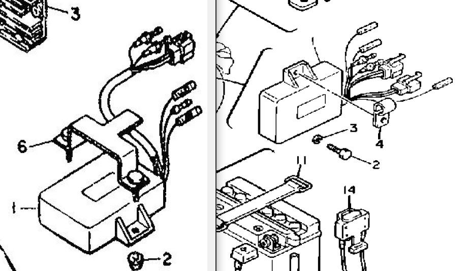

Links 43F, rechts SRX
Re: Limatausch SRX - 34L oder 43F ?
Hi, die CDI sieht echt sonderbar aus...Der Kabelbaum der Lima ist aber sehr ähnlich, wenn nicht sogar identisch. Bei uns auch selten, aber gerade waren noch zwei in der Bucht... ist jedenfalls beruhigend für mich, sowas im Regal liegen zu haben...
