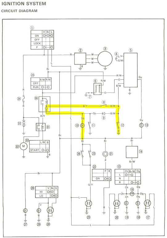

Strom fließt von Braun (Zündungsplus) über die Neutrallampe und die Diode im Abstellrelais zum Kupplungsschalter (8). Wenn Du kuppelst kann er weiterfließen und über den Seitenständerschalter (der bei "Ständer oben" geschlossen ist) auf Masse fließen.
Im Originaldiagramm:
Der Motor springt nur an, wenn die TCI (5), Zündbox, über das schwarzweiße Kabel (B/W) Masse hat.
(9) ist die Diode von der Hans geschrieben hat.
(10) ist die Neutrallampe,
(11) der Neutralschalter,
(12) der Seitenständerschalter.

Wenn wirklich alles funktioniert wie es soll, kann es sich eigtl. nur noch um einen Fehler in der Verkabelung handeln. Hat da mal Jemand Stecker neu gemacht? Ich könnte mir vorstellen, das das Problem auftritt, wenn im Stecker des 'Unterbrecherrelais des Anlasserstromkreises' (Nummer 20 im Schaltplan) das Schwarz/gelbe mit dem himmelblauen Kabel vertauscht wurden. Vielleicht mache ich aber auch nen Denkfehler.

vielen Dank für den Tip ... habe ich gleich mal angeschaut. Obwohl alles unverbastelt aussieht, hast Du den Volltreffer gelandet ... hurra!!!!
Die zwei Kabel waren tatsächlich vertauscht ... ich habe sie nun richtig verkabelt und nun funktioniert alles so wie es sein soll.
