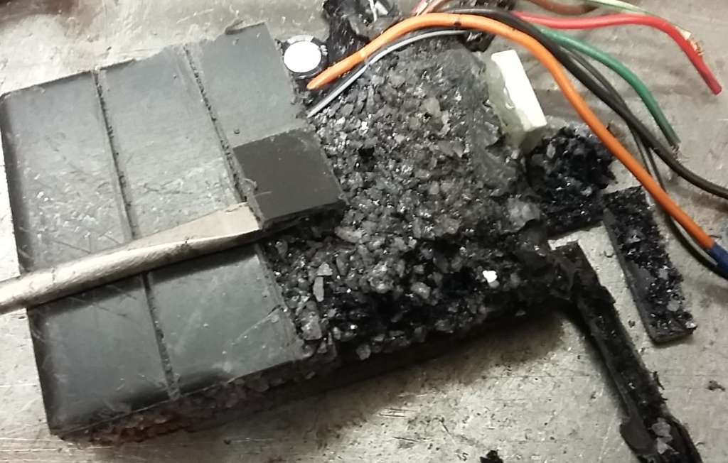

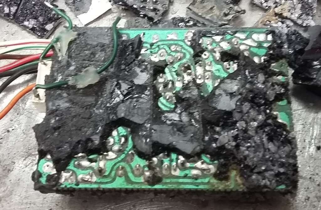

Zuerst entfernte ich die Plastik-Ummantelung in kleinen Häppchen mit Eisensäge und Schraubenzieher (Bild 1, das Weiße ist ein temporärer Ersatzkondensator und gehört nicht zum Original)
Bild 1
Bild 1
1 XT600 orig Zündbox zerlegen.png (7.7 KiB) 4661 mal betrachtet

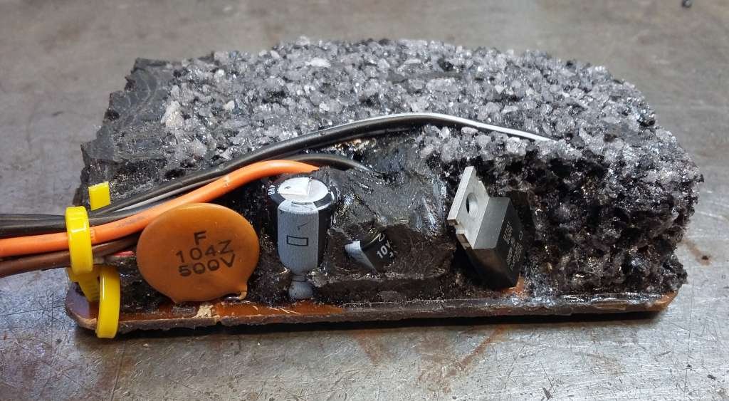

Dann knabberte ich mit einem zugespitzten Schraubenzieher die Gummi-Silikagel-Mischung weg und ruinierte einen Kondensator, dessen Aufschrift ich aber noch lesen konnte (Bild 2).
Bild 2
Bild 2
2 XT600 CDI enthüllt.png (6.67 KiB) 4661 mal betrachtet
Irgendwas sagte mir, dass es unnötig sein könnte, den ganzen Gummi um die ganzen Bauteile herum wegzuknabbern, was Wochen gedauert hätte, und ich legte mal nur die Unterseite der Platine frei, was relativ leicht ging (Bild 3).

Mit meinem mittlerweile angehäuften Know-How, wie eine Tyristorzündung funktioniert, fand ich dann auch relativ schnell mit einem 2-Strahl-Oszi den Übeltäter. Es war der Tyristor, der am Gate beim Runtertreten des Kickstarters einen kleinen Impuls bekam, und auch an der Anode bekam, was er brauchte, nämlich die Spannung des sich durch die Charching-Coil aufladenden Zündkondensators, aber trotzdem wollte er partout nicht gegen Masse ziehen, um den Kondensator zu entladen und damit die Energie auf die Zündspuhle zu übertragen (Eine andere CDI und eine Animation dazu hier: https://transmic.fr/2016/07/14/yamaha/). Ich ersetzte ihn einfach gegen den pinkompatiblen Wald-und-Wiesen-Tyristor BT151 (Bild 2), baute das ganze in ein schönes Blechkästchen ein, verschmierte die Fugen mit einem klebrigen Gummizeugs von Loctite und kann seither wieder fahren.

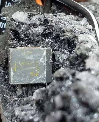

Als Tipp noch, wie man den Tyristor auch ohne Oszi überprüfen kann: Indem man vom Gate zur Anode und vom Gate zur Kathode den Wiederstand mißt. Der BT151 hat hier ca 300 Ohm. Der kaputte Tyristor, dessen Bezeichnung ich leider nicht mehr lesen konnte, weil der Gummi, den ich runterknabberte, die Aufschrift mitriß (Bild 4)
Bild 4
Bild 4
4 XT600 CDI orig Tyristor.png (4.3 KiB) 4661 mal betrachtet
hat zwar hier sicher andere Kennwerte, aber er sperrte ganz vom Gate zur Anode, was mir gleich spanisch vorkam. Ob der neue Tyristor überhaupt einen Langzeittest aushält oder jetzt die restlichen Bauteile, weiß ich mit meinem Halbwissen leider nicht.
