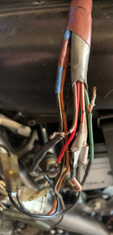

Nachdem ich ein paar kleine Reparaturen durchgeführt habe und die Maschine für den TÜV vorbeireiten wollte, habe ich festgestellt, dass der Schalter am Seitenständer nicht funktioniert.
Bei der Fehlersuche habe ich festgestellt, dass das Kabel zwar an dem dafür vorhergesehenen Stecker angeschlossen ist, das Kabel jedoch nicht angeschlossen ist. Weiterhin scheint es so als ob die cdi mal getauscht wurde. Eventuell die falsche?
Kann mir einer sagen wo und wie ich den Schalter anschließen muss ?

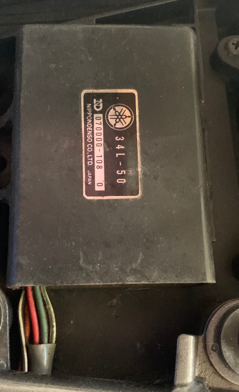

Sorry - nur 23000km aber 34L CDI verbaut sowie kein Ständerschalter und verbastelter Kabelbaum hört sich etwas verdächtig an 😀
Hast du sicher den 3TB Motor drin? (Gravur im Rumpf unter dem Krümmer in etwa beim Hitzeschutzblech)
Beiträge: 5392
Re: Verkabelung Schalter Seitenständer
Die 34L hat je keinen Ständerschalter. Die CDI hat keinen Anschluss dafür und auch nicht für den LL Schalter.

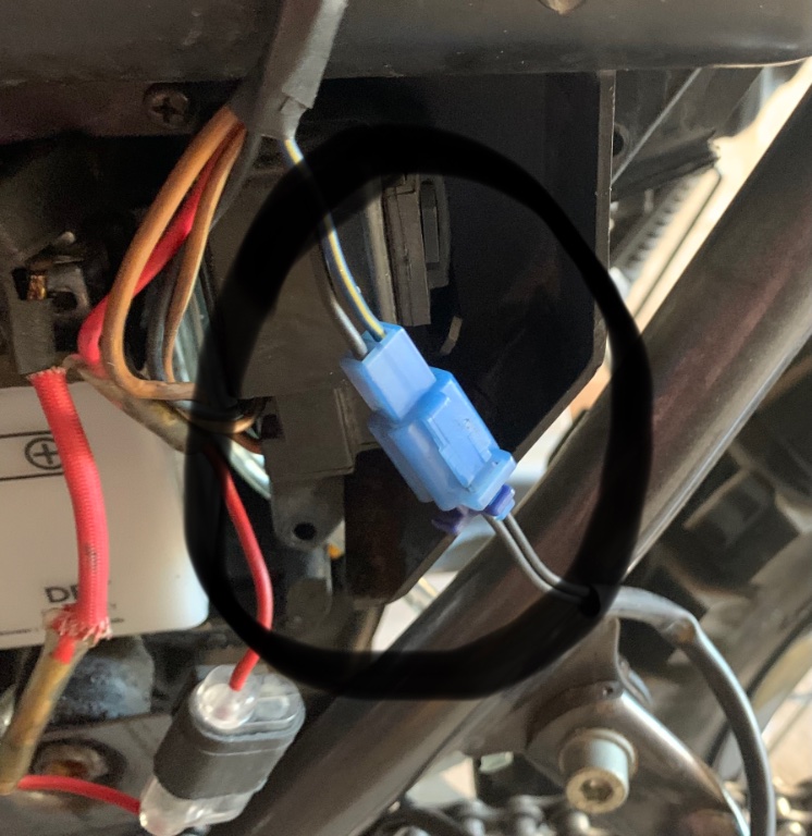

Hier wurde scheinbar einiges ausprobiert, um den Sänderschalter für die HU zu realisieren.
Mich würde interessieren, wie der Schalter angeschlossen wurde.
Ständer oben = 0 Ohm. Mit "Klemme 2" Schwarz/Weis kommt man so nicht weiter.
Wahrscheinlich wurde versucht das Gebersignal von der Lima zur Spule zu unterbrechen. :?:
Ich will das Wort Pfusch nicht gebrauchen, aber... :mrgreen:
Was ich dir empfehle: Rückbau auf original CDI und den original Schaltplan wieder herstellen.
Der Schaltplan und Kabelbaum bei der 3TB K ist recht einfach.
Normalerweise läuft das Mopped mit ausgeklapptem Ständer und geht beim Einlegen des Ganges aus.
https://www.xt600.de/xt_werkstatt/_tech ... 94_3tb.gif

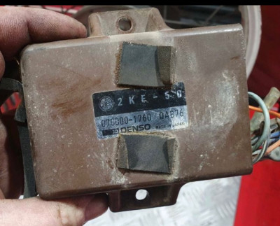

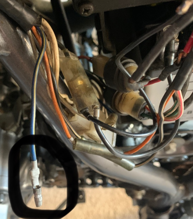

Das Kabel von dem Schalter ist garnicht angeschlossen. Es lag einfach, mit Isolierband isoliert, bei den anderen Kabel (Siehe Bild 2).

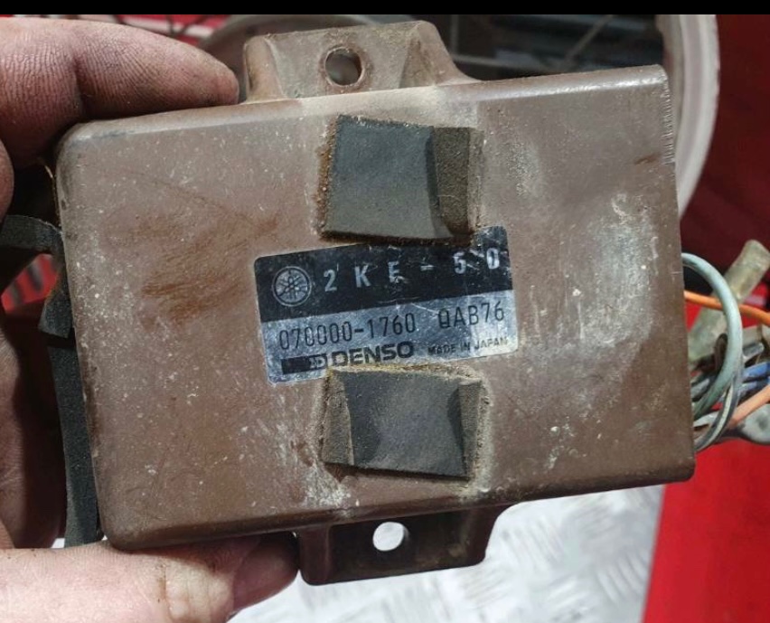

Würde die CDI passen?

Du kannst es probieren. Die Schaltpläne sind sehr ähnlich.
Die Stecker werden nicht passen.
Zweierstecker (bei 2kf einzeln)
Br (braun) und R (rot) sind die Spannungsversorgung von der Lima - Extraspule für CDI.
3er Stecker
W/G (weißgrün) W/R (weißrot) G (grün) sind die beiden Picupspulen
L/Y (blaugelb) ist Ständerschalter (3er Stecker)
B (schwarz) ist Masse "31" (3er Stecker)
B/W (schwarzweiß) ist "2"
O (orange) ist primäres Zündsignal
Etwas anders:
3TK: Einzelstecker
L (blau) geht zum Neutrelschalter
SB (hellblau) geht zur Neutralbirne
2kf:
L (blau) wird zu SB und geht zur Neutralbirne (3er Stecker)
SB (hellblau) geht zum Neutralschalter
