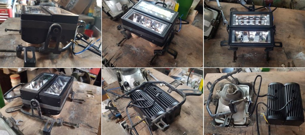

Abmessungen je: Breite: 137 mm, Höhe: 55 mm, Tiefe: 58 mm
Mit dem Kombihalter bauen die zu hoch (120 mm)
Eventuell kann man die direkt aufeinanderschrauben ... 2x 55 = 110 mm

Man müsste ein U-Blech biegen lassen mit den gleichen Mechanischen Anschlusspunkten wie der originale Scheinwerferhalterahmen.
Dann könnte man das ganze noch richtig einstellen…

Ich hab die von Louis mal bestellt. Da werd ich das mit dem Kabel auch sehen. Rückgabe möglich.
Vorschrift ist es nicht, aber es ist halt heller wenn auf Fernlichtstellung beide Leuchten gleichzeitig brennen.
Mein Truck-Lite Rundscheinwerfer am SR-Gespann macht das von Haus aus so.
Und HELLER ist ja das erklärte Ziel des Umbaues.
Das Halteblech biege/schweiße ich selber ...

Und, gibts schon was Neues?
Re: LED-Scheinwerfer für 1VJ ?
Ja, die Scheinwerfer sind gestern angekommen. Mehr ist noch nicht passiert, momentan muss die Tenere FAHREN. Weiß noch nicht wann ich dazu komme.
Aber Bilder gibt es ... schaut echt gut aus bisher, Platz genug auch seitlich für eine Befestigung.
Kabel gehen hinten weg.
Massive Alugehäuse.
Beiträge: 1523
Sehr cool. Das scheint zu passen. Werde ich aufgreifen, die Idee.
