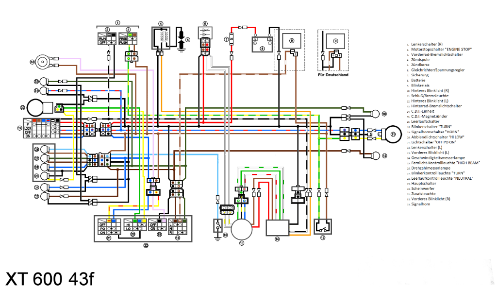

In der XT-Werkstatt liegt der Schaltplan der 43f: https://www.xt600.de/xt_werkstatt/_tech ... _84_86.jpg
Gibt's den in farbig?
So viele Buntstifte hab ich nicht, um mir den selbst auszumalen :mrgreen:

Ich habe mal einen in Farbe für die 2KF erstellt. Der sieht zwar ein wenig anders aus, das meiste ist aber identisch. Vielleicht hilft er dir ja weiter:
https://abload.de/image.php?img=schaltp ... 0zyjkb.png

Das hilft mir schonmal weiter, danke!

Re: Gesucht: Farbiger Schaltplan 43f
Beitrag von Hedos »
Cyrus hat geschrieben: ↑
Sa 9. Jul 2022, 20:57
Moin
Super! Sehr schön gemacht!
Hilft ungemein sowas.
In der Legende sind allerdings noch die Fehler drin die auch beim originalen
Plan enthalten sind und mich anfangs etwas verwirrten.
Richtig wäre:
18 muss sein: Blinkerschalter "Turn"
19 muss sein: Signalhornschalter "Horn"
20 muss sein: Abblendlichtschalter "Hi Low"
21 muss sein: Lichtschalter "OFF PO ON"
22 muss sein: Lenkerschalter (L)
H
Beiträge: 1394
Beim Schaltplan der 43f sind auch 2 kleine Fehler:
27 und 28 sind vertauscht (TURN, NEUTRAL),
29 und 30 auch (Fernlicht-Anzeigeleuchte HIGH BEAM).
Beiträge: 457
Ja, den 2KF-Plan habe ich vom Original übernommen. Danke für die Hinweise. Wenn ich mal die Zeit und Lust finde, werde ich es überarbeiten.

Super, danke!
Wie machst Du das?
Beiträge: 1394
Noch ein Fehler im 43f-Schaltplan: Dg (Dunkelgrün) ist von Blinkerschalter 22 kommend fälschlich mit P (Rosa) verbunden, muß auf Dg (zwischen den rechten Blinkern).
Bei der 2KF-Zeichnung sind auch die Steckverbinder gut zu erkennen, viel besser als bei dem 43f-Plan.

Der 43f-Schaltplan ist aus dem Bucheli.
Einen besseren hab ich nicht gefunden, gibt es da was?
