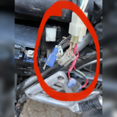

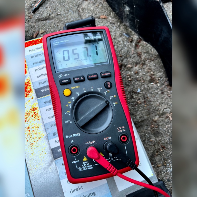

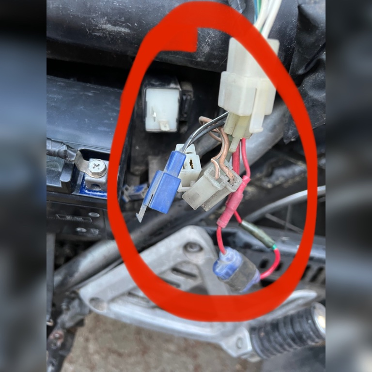

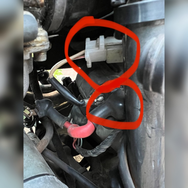

Hab jetzt mal ein Multimeter besorgt.
Leider weiß ich nicht genau bei allen teilen Bescheid, was sie sind. Ich habe jedenfalls alle Stecker getrennt, an die ich irgendwie rangekommen bin. Der Stromverbrauch ohne Zündung lag immer bei ca. 50-58 mA. Nur bei dem Kabel von der Sicherung ging der Stromverbrauch (m. E. nach logischerweise) auf 0. klar, wenn keine Sicherung drin ist, dann gibt’s auch keinen Strom.
Was könnte es denn sonst sein?
Re: 3TB Bj. 1993 Batterie ständig leer
Den Fotos zur Folge hing der Regler selbst aber scheinbar noch am Netz, nur nicht mehr an der Lichtmaschine, oder? Du musst unter der Sitzbank den Regler suchen, und mal dort abstecken.

Moin Hans,
danke. Ist der Regler.
