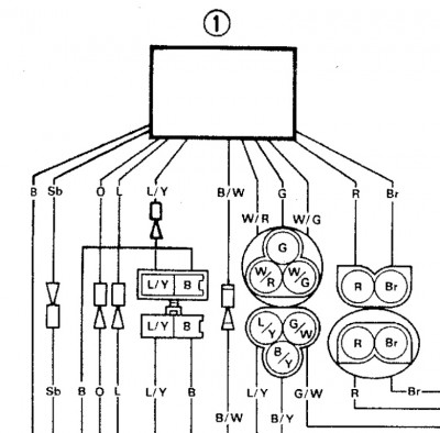

Der Anschluss der originalen CDI für die XT sieht ja so aus:
Benötigst Du neben der roten Leitung von der Lima (R) einen weiteren Anschluss für 12V?
Jawoll, die Rote von der Lima ist ja High Voltage (150-200V), die kommt auch rein, ist ja aber AC soweit ich weiß. ich bräuchte aber eine zusätzliche 12V DC Leitung haha
