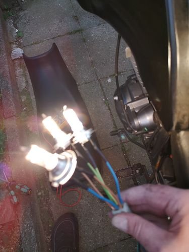

- Dann gestern Henners Glühlampen Test..
..passt! Masse Test hatte ebenfalls gepasst.
