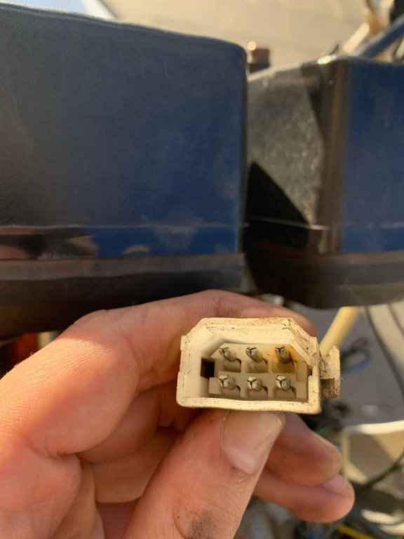

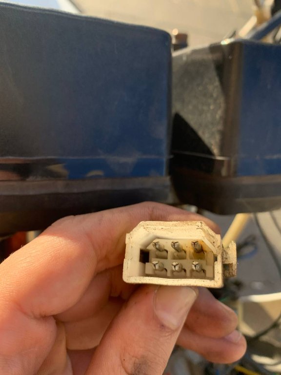

Letztlich habe ich dann die Steckverbindungen überprüft und folgendes gefunden:
in der Steckverbindung die zum Zündschlüssel führt war ein rotes Kabel. In der Verbindung schien etwas reingekrochen zu sein, und ein Pin war angeschmort:
Nach dem Saubermachen geht alles wieder! Große Freude. Langfristig sollte ich den Stecker noch ersetzen.
