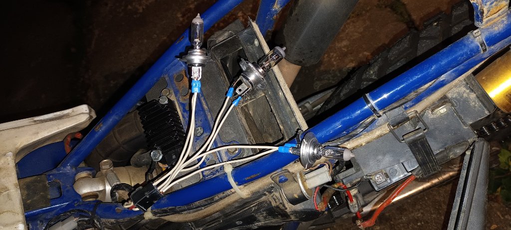

Das klingt eher nach abgerauchtem Regler, was bei der TT ja nicht soo selten ist. Technisch ist die LiMa ja identisch mit diversen XT600-Typen.
Steck mal den Regler ab und mach den Glühbirnentest über alle drei Phasen der Lichtmaschine (die drei Weißen). Sollte hier auch irgendwo beschrieben sein.

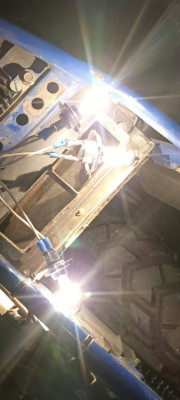

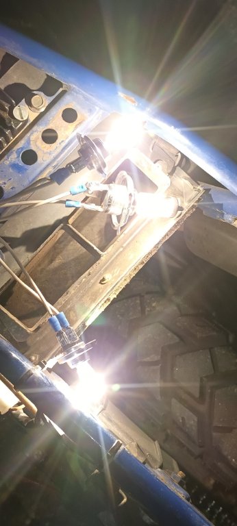

Glühbirnentest gemacht - alles leuchtet...
Das heißt, LiMa ist OK und ich brauch nur einen neuen Regler?

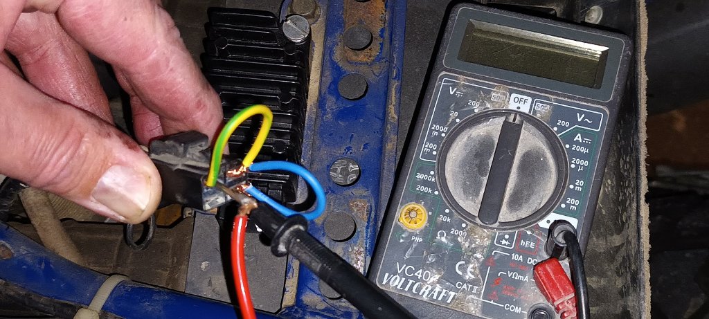

Neuen Regler verbaut und noch immer kein Ladestrom - es kommen ca 0,7 Volt aus dem Regler raus.
Um besser messen zu können habe ich dazu den Stecker überbrückt.
Wenn ich die beiden oberen Kabelbrücken [die beiden weißen Kabel von LiMa zum Regler] entferne, liefert das verbliebene 3. Kabel brav seine 6,2 V und beim Gasgeben auch 6,5 V.
Was kann es jetzt noch sein?
Danke für Inspiration und viele Grüße
Gunnar

Mit welcher Einstellung am Multimeter misst du?
Da sollten doch über 13V messbar sein.
