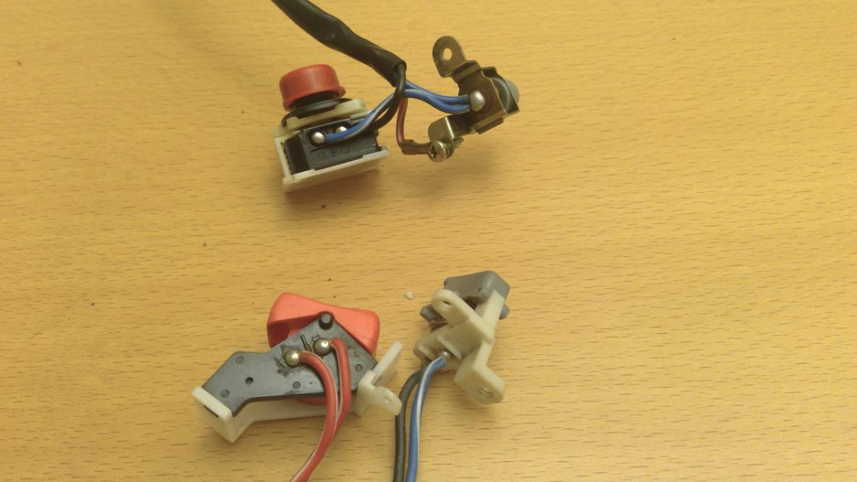

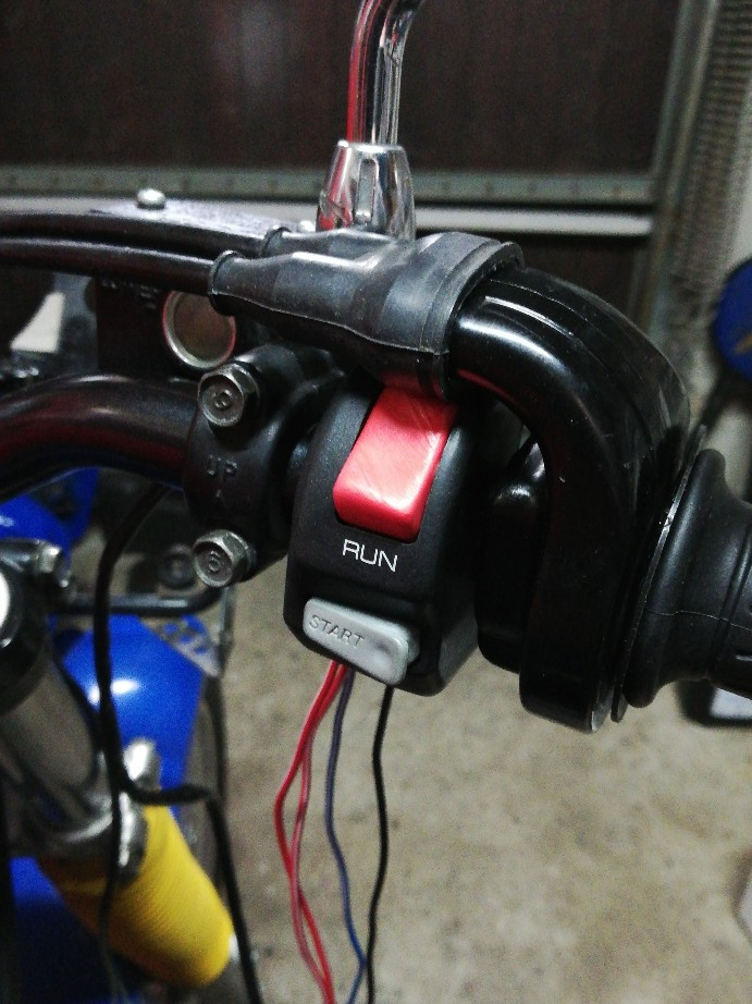

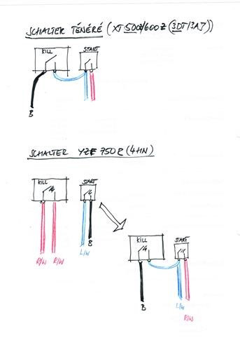

Beiträge: 894
Re: Startschalter 1vj tauschen gegen Notausschalter
Der Beitrag von Jens ist ja schon älter...
Ich habe den Schalter einer YZF750R zu 1,- geschossen und umgestrickt. Funzt tadellos. Bei Interesse Bilder und Schaltplan.
Bitteschön. Ich hoffe Du kommst damit zurecht (bin kein Elektriker!)
Um nicht im Bereich des Plastiks löten zu müssen, habe ich (aus der Erinnerung) die Kabel daneben gekappt und verbunden: verdrillt+verlötet+geschrumpfschlaucht.
rechter Lenkerschalter (Copy).jpg (22.84 KiB) 4573 mal betrachtet
WIN_20200519_21_57_05_Pro (Copy).jpg (160.32 KiB) 4573 mal betrachtet
