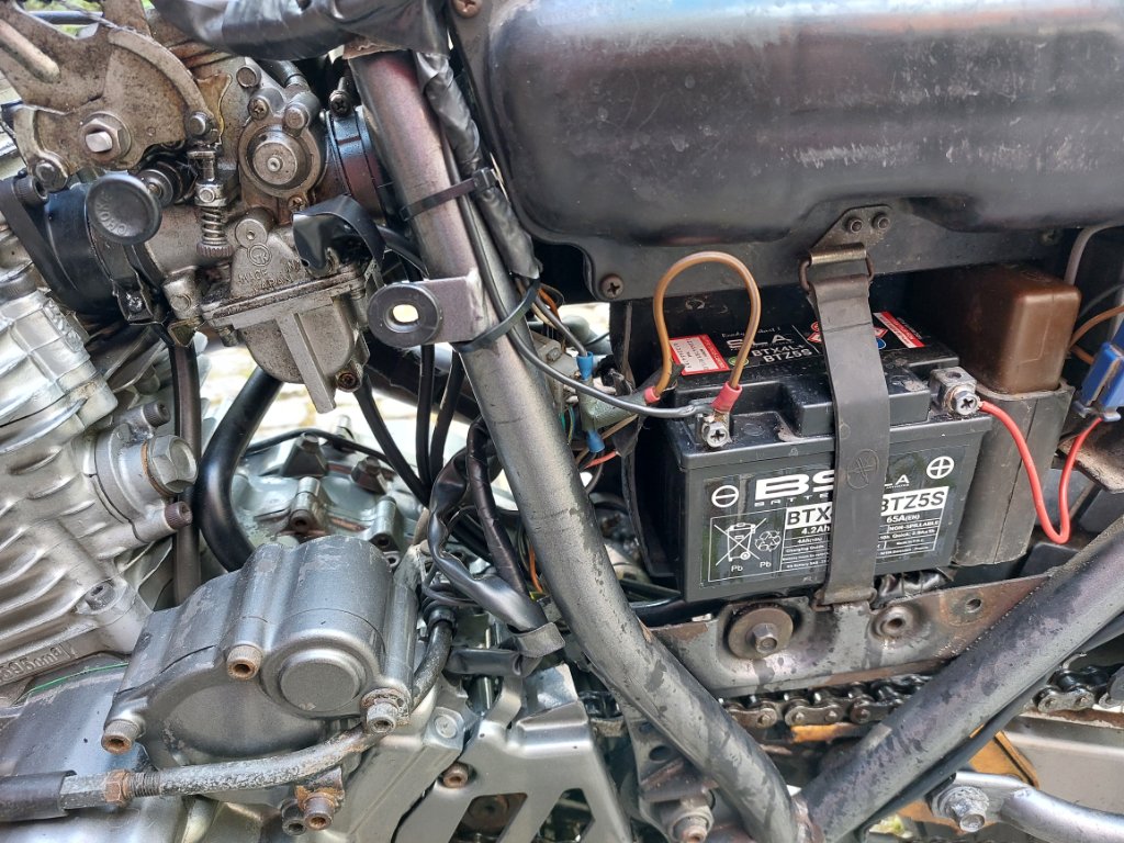

Den sonnigen Sonntag mit einer schönen Relaisschaltung für die Scheinwerfer verbracht. Unglaublich wie hell die Dinger werden können.
Ausgangslage: Mit Scheinwerfer eingeschaltet lag nur noch 10.3 Volt am Scheinwerfer an. Über 2 Volt Spannungsabfall von der Batterie. Das Zündschloss frisst ca. 0.5V und der Lichtschalter den Rest.

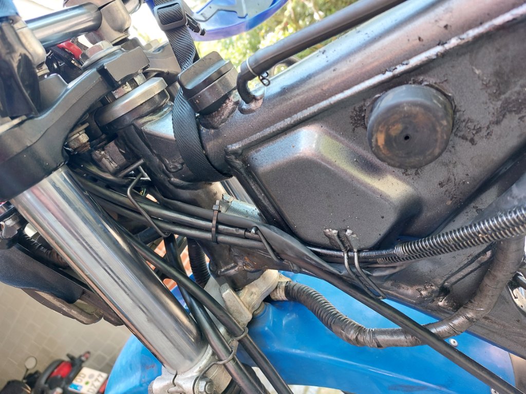

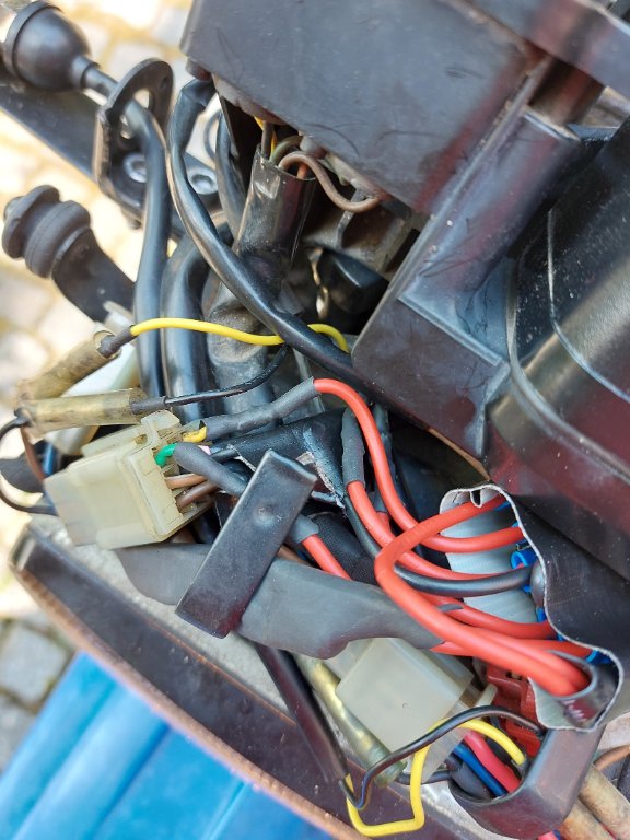

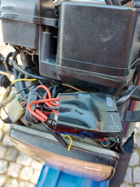

Habe jetzt zwei Kabel von der Batterie nach vorne gezogen. Masse direkt an der Batterie abgefasst und an das schwarze Kabel der Scheinwerferbirne geführt. Plus hinter der Sicherung.abgefasst und oberhalb des Scheinwerfers geführt. Dort habe ich zwei Minirelais von Hella eingesetzt. Am Stecker, der vom Lichtschalter kommt, habe ich am schwarzen Kabel Masse für das Relais abgefasst. Die grünen und gelben Kabel am Stecker aufgetrennt, verlängert und ebenfalls an die Relais geführt.

Die Idee ist sicher gut, wenns hilft. Die Ausführung... nunja, hat eher was von einem Provisorium. Isolierte Kabelschuhe haben an einem Motorrad nichts verloren. Aber das ist vielleicht Ansichtssache.

Bisher leider keinen Stecker für das Minirelais gefunden.
Die Flachstecker sitzen jedenfalls bombenfest.
