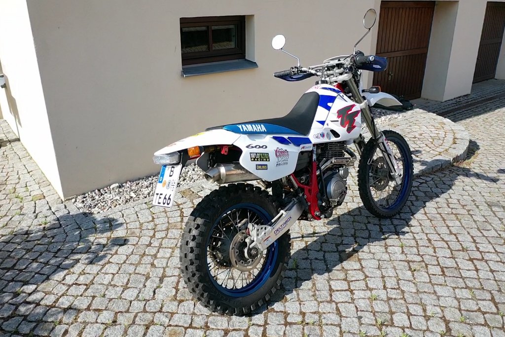

Habe eine Frage an die 1VJ Spezialisten.
Habe gerade den Motor meiner TT600 S Belgarda mit den Teilen von einer 1VJ mit einem zusätzlichen E-Starter versehen.
Hat funktioniert, nur läuft der Starter für mein Gefühl zu langsam und zieht viel Strom. Der Starter ist ein gebrauchtes Teil und stammt möglicherweise nicht von einer XT 600 1VJ. Wollte bei KEDO einen neuen bestellen aber da steht "nicht für 1VJ".
Frage: hat die 1VJ einen anderen Starter als der Rest der 600er Familie????????

Re: Hat die 1VJ einen anderen Starter als die anderen XT/TT600??
Servus Heisenberg,
bekommt man den Arrowws PD-Auspufftopf eigentlich in Deutschland eingetragen?
Toll gemacht, der Wiederaufbau samt Umrüstung auf E-Starter!
