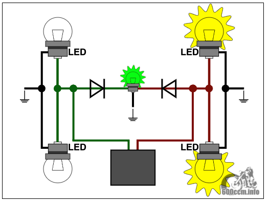

Ich habe noch eine Dioden-Schaltung drin, damit das richtig funzt, da nur eine einzige Kontrollleuchte.

Und? Der Blinkerschalter ist auf N. Also kann dahin nix sein.
