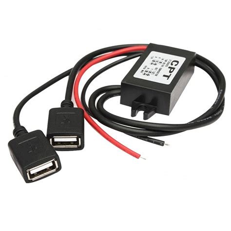

Bei der Gelegenheit würd ich auch einen kleinen 12V auf USB-Wandler ans geschaltete Plus hängen, sowas:
Die gibt's auch mit Schnell-Ladung (QuickCharge 3, QC3).

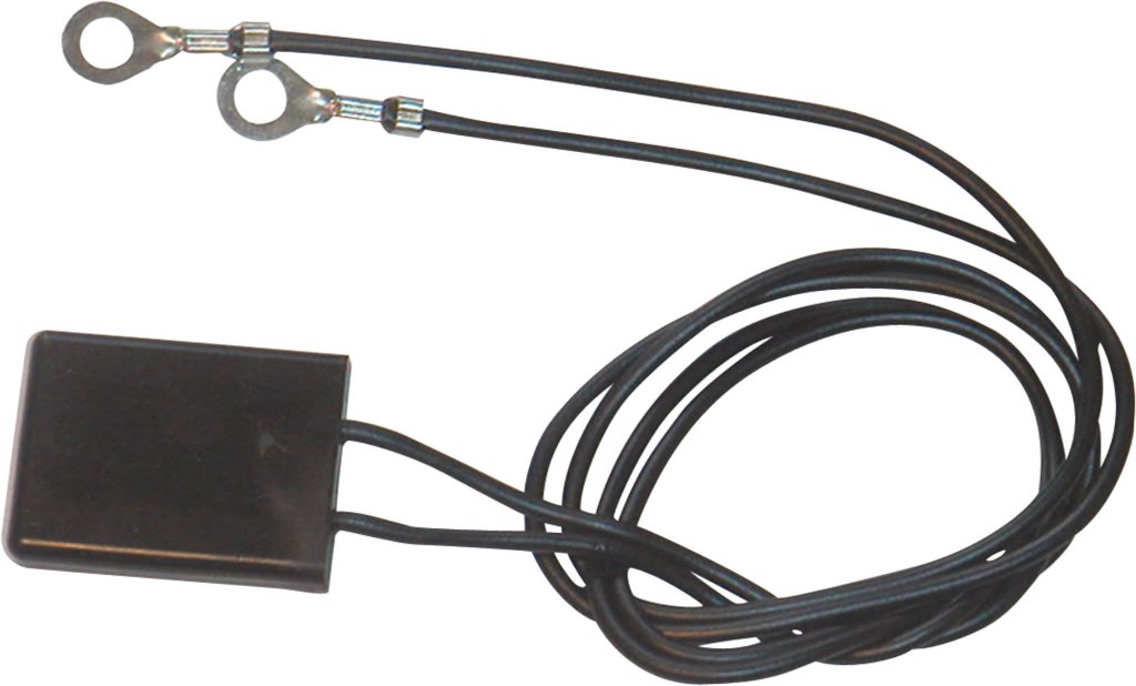

Generell würd ich, wenn Elektronik im Bordnetz ist (GPS, USB, ...) sowieso, einen Überspannungsschutz an die Batterie klemmen.
Das sind im einfachsten Fall 2 gegeneinander geschaltete Dioden.
Gibt's auch für kleines Geld anschlußfertig, "Elektronik Protektor" oder so.

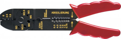

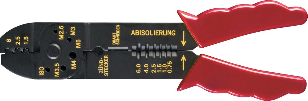

Japansteckverbinder kosten nicht die Welt, und eine gute Crimpzange auch nicht.
Sowas ist schon brauchbar:

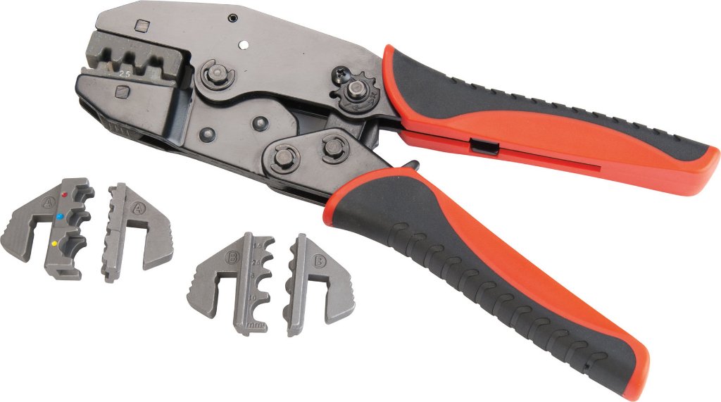

Besser ist eine Automatikzange:

Crimpen mußte ich erstmal üben. Dabei sind etliche Japanstecker draufgegangen.
Einige meiner früheren Vercrimpungen haben nicht lange gehalten, weil ich den Anpreßdruck bei der Automatikzange nicht angepaßt habe (im Auslieferungszustand ist der maximale Druck eingestellt). Die Verbinder waren so teilweise sehr flachgedrückt und sind, weil ich sie auch noch frei hab schwingen lassen, irgendwann gebrochen.
Das wär mit der einfachen Zange oben vielleicht nicht passiert, da hat man den Anpreßdruck in der Hand.
Aber wenn bei den Automatikzangen der richtige Druck eingestellt ist, die Verbinder richtig eingelegt wurden und gute Kabel richtig und auf die richtige Länge abisoliert wurden, werden das gute und langlebige Verbindungen.
