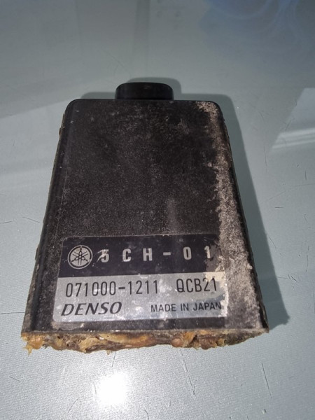

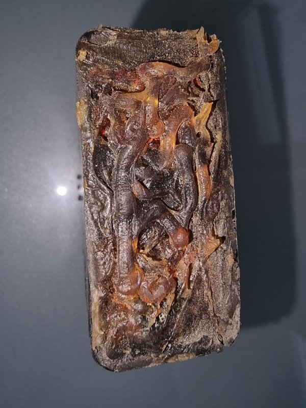

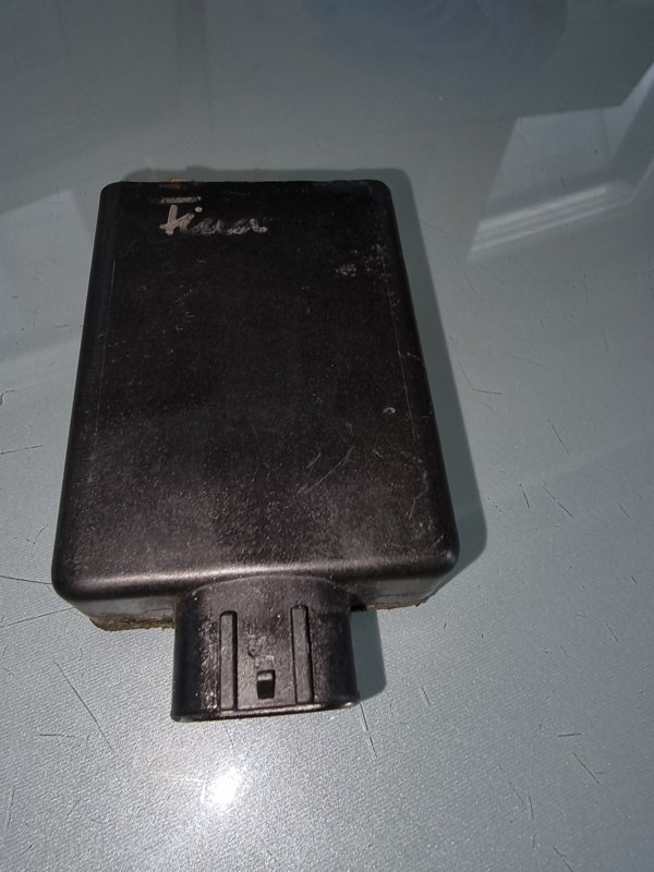

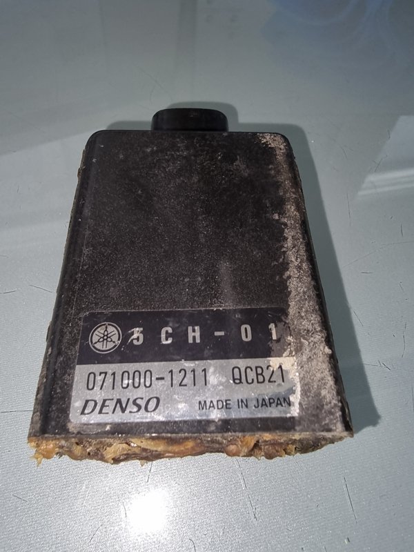

nachdem das mit dem Motor plötzlich aus immer schlimmer wurde, habe ich nun mal nach einer anderen CDI ausschau gehalten. Bei der Aktion ist mir aufgefallen, dass die im www angebotenen CDIs anders aussehen als das bei mir verbaute Teil. Offensichtlich hat da mal wer das DENSO-Steuergerät geöffnet und repariert (was ein Pfusch). Und die Hauptfrage: wer ist Tina?? Ich hab nun ein originales Steuergerät aus einer Schlachtung und nun läuft das wieder (zumindest auf den ersten paar KM). Ausführliche Testfahrt steht noch aus.
Roland
