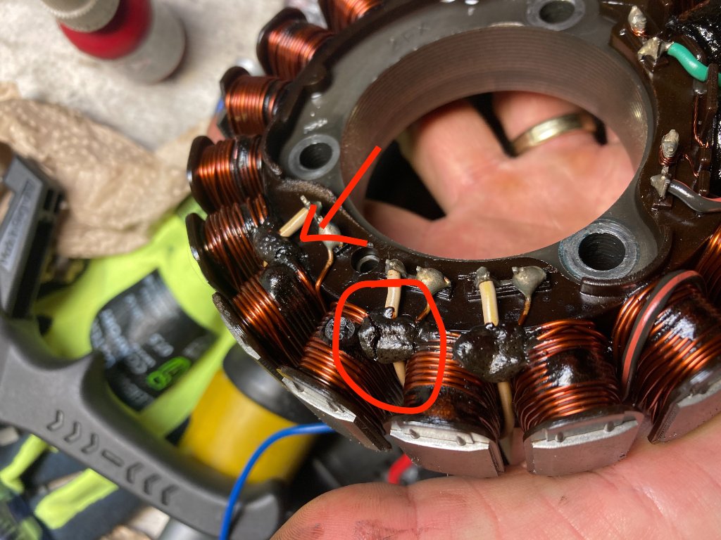

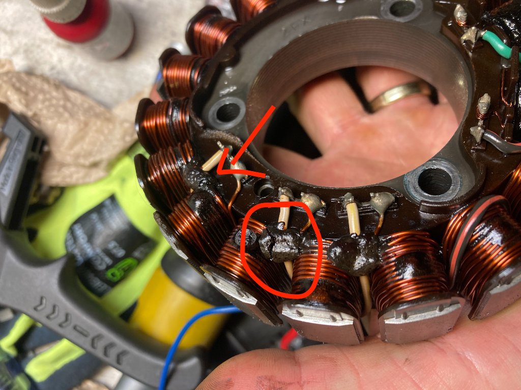

motorang: danke für die tipps und ausführliche erklärung. Aaalso, ich habe jetzt mal den LIMA Deckel abgenommen und die Spule in augenschein genommen. Seltsamer falls haben wir hier vorliegen:
Da wo ich gekennzeichnet habe sind Risse. Und die einzelnen spulen lassen sic sogar bewegen. Ich weiß nicht wie sehr problematisch das ist aber vermutlich ist das die Ursache. Ich kann es aber erst sagen sobald ich die neue Spule eingebaut habe. Da habe ich in ein anderen Beitrag (glaub auch von dir) die von Pieps Motorradladen gefunden und bestellt. War heute schon da (1 Tag lieferzeit - geil). Morgen gehts dann ans einbauen und dann mal das ganze testen.
habt ihr ein Tipp wie man das mit dem Pickups macht, im fall das die auch hin sind?
Ich werde morgen mal das erneuern dokumentieren und paar fotos dazu hochladen. Nach so viel mühe wäre es schön das motorrad wieder laufen zu sehen.

Lima mit verdächtigen Pickups zu Kedo schicken. Oder bei Motek anfragen, angeblich können die sowas auch.
