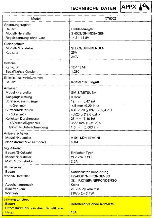

ich überarbeite gerade zusammen mit meinem Sohn eine 84`iger Tenere 34L und in dem Zuge möchten wir die kleine Sicherung /Trennschalter, am roten Pluskabel kurz nach der Batterie, durch eine Flachsicherung ersetzen. Ich habe aber nicht sicher herausfinden können, wieviel Ampere diese Sicherung benötigt. Weiß da jemand zufällig besser Bescheid?

15 Ampere sind das, der gleiche Automat wie an den späteren Teneres (gleiche Ersatzteilnummer ), der Wert ist aus der Service-Info für die 1VJ.

super und vielen Dank für die kompetente und schnelle Antwort, dass hilft mir sehr.
Da der Leitungsschalter anscheinend eh nicht lieferbar ist, macht es sicherlich doppelt Sinn, auf eine Stecksicherung umzurüsten.
