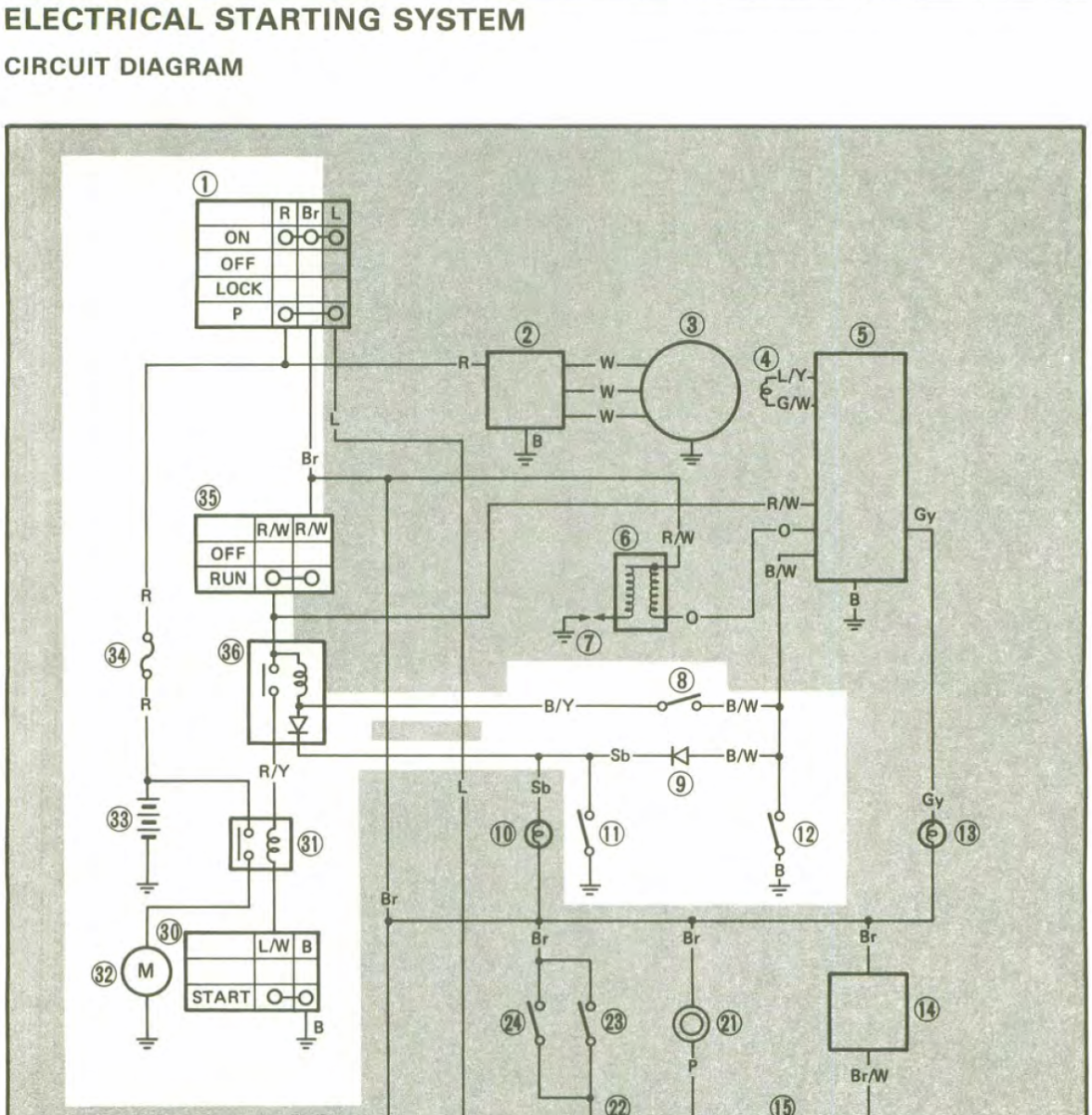

Hallo , hab eine 3tb und springt nicht im Leerlauf an ? Neuer leerlaufschalter und das Relais Nr.20 neu . Springt aber mit Gang Seitenständer oben und angezogener kupplung an ! Aber warum nicht im Leerlauf?

handelt es sich um das Modell zugehörig zu diesem Schaltplan?
Dann wäre meine erste Vermutung, das die Diode (18) falschrum oder defekt ist.

Hier vereinfacht:
https://www.xt600.de/xt_werkstatt/_bast ... em_3tb.jpg
Blau Gelb muss auf Masse sein, um starten zu können.
Ja, die Diode ist wahrscheinlich. Da sind zwei Dioden links unter der Sitzbank, eine doppelte und eine einzelne.
Frag mich jetzt aber nicht, welche für was ist.

Die Elektrik der 3TB ist imho aber baujahrabhängig. Zumindest sind die Schaltpläne unterschiedlich und haben eine unterschiedlich Anzahl von Dioden.
Sie verhindern vermutlich, das Kupplungsschalter und Seitenständerschalter die Leerlaufanzeige zum leuchten bringen. Wenn sie kaputt sind
fehlt der Zündeinheit aber wohl ein Massesignal?
