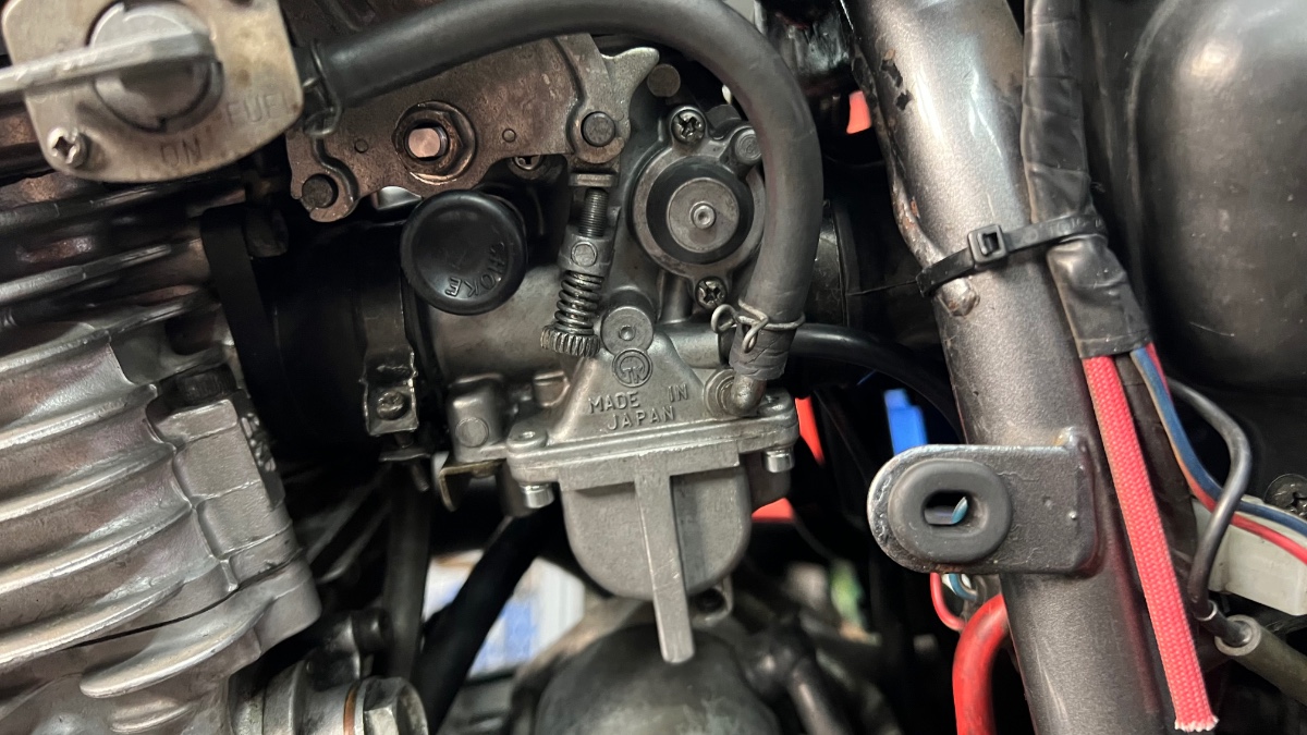

Dann stelle bitte noch ein paar Bilder ein vom Bereich des Vergasers, wo man die hinteren Schläuche sehen kann.

Re: XT 600 E 3TB startet nicht – TCI im Verdacht
Erstmal Entschuldigung für die späte Meldung.
Schwimmerstand habe ich jetzt nochmal eingestellt bzw. einen neuen Schwimmer den ich noch hatte verbaut und mit der schlauchmethode hatte ich 6mm bis zur Dichtfläche.
An der schwimmerkammer haben sich dann zwei haarrisse in der Innenseite im Bereich der ablassschraube gezeigt die jetzt erstmal mit Kleber abgedichtet sind was soweit gut funktioniert hat.
Langfristig werde ich mich dann noch um einen Ersatz scheimmerkammerdeckel kümmern.
Das Mopped sprang dann erstma gut an mit neuer Zündkerze im kalten Zustand.
Nach knapp 15-20 Minuten Fahrt ist sie dann bei jeder Ampel ausgegangen, mit 1/4 bis 1/3 Gas kann man sie dann am Leben halten.
Standgas höher stellen bringt dann nur kurz was auch dann geht sie aus.
Das ganze hat dann ein einstellen der leerlaufgemischschraube schwer macht.
Beim Verdrehen der Llgrs tut sich an der Drehzahl leider nichts was mich auch wundert.
Am nächsten Tag bei kalten Motor sprang sie dann auch nicht mehr an.
Zündfunke war da und Kerze auch feucht und Schwarz.
Nach 3-4 Versuchen war dann die Batterie tot.
Lade Spannung hatte ich vor der Probefahrt noch kontrolliert, die lag bei 13,8v.
Jetzt werde ich nochmal den Vergaser ausbauen und alles was ich noch an Original Düsen etc habe reinigen und wieder verbauen auch wenn es die gleichen Größen sind wie die neuen die jetzt verbaut sind.
Und will noch eine neue schwimmernadel mit Sitz aus einem tourmax rep kit verbauen um sicherzugehen das der vergaser nicht zu voll läuft.

- Beiträge: 5855
Kleber... hält von 12 bis Mittag
Nimm dir Zeit. Kucke alle Luftkanäle und Bereiche an, wo die hingehen.
Den Bereich der feinen Leerlaufbohrungen.
Der Chocke Luftkanal geht vom Einlass, hoch in den Bereich der Drosselansteuerung und von da aus geht ne Bohrung runter.
Besorg dir ne gebrauchte Schwimmerkammer. Sonst baust du das Ding wirder aus.
Funke vorhanden + Kerze nass:
Gucke dir den Choke an, ob der zumacht und ob die Dichtung am Choke kolben vorhanden ist. Die Dichtung an/um die Nadel.
Wenn sie zu fett läuf/mit max Choke, läuft sie unrund, das merkst du.
Das würde aber zu dem Symptom passen, dass sie kalt läuft und warm nicht.
Dann, wenn der Motor ausgeht wäre die Kerze nass => Der Strom nimmt den bequemeren Weg über Sprit zu Masse. Es entsteht im Motor kein Funke.
Du hast den Betätigungshebel am Lenker - ist der Zug zu stramm, so dass der Choke nicht zumachen kann?
Drehe die Leerlaufgemisch (unten) mal auf 3/1/4 Umdrehungen.
Die Bohrungen habe ich soweit kontrolliert.
Das mit den 3 1/4 Umdrehungen habe ich auch probiert.
Anders sich leider aber noch immer nichts am Fehlverhalten.
Werde mich jetzt erstmal nach einem schwimmerkammerdeckel oder einem kompletten vergaser umschauen mit originalbedüsung.
