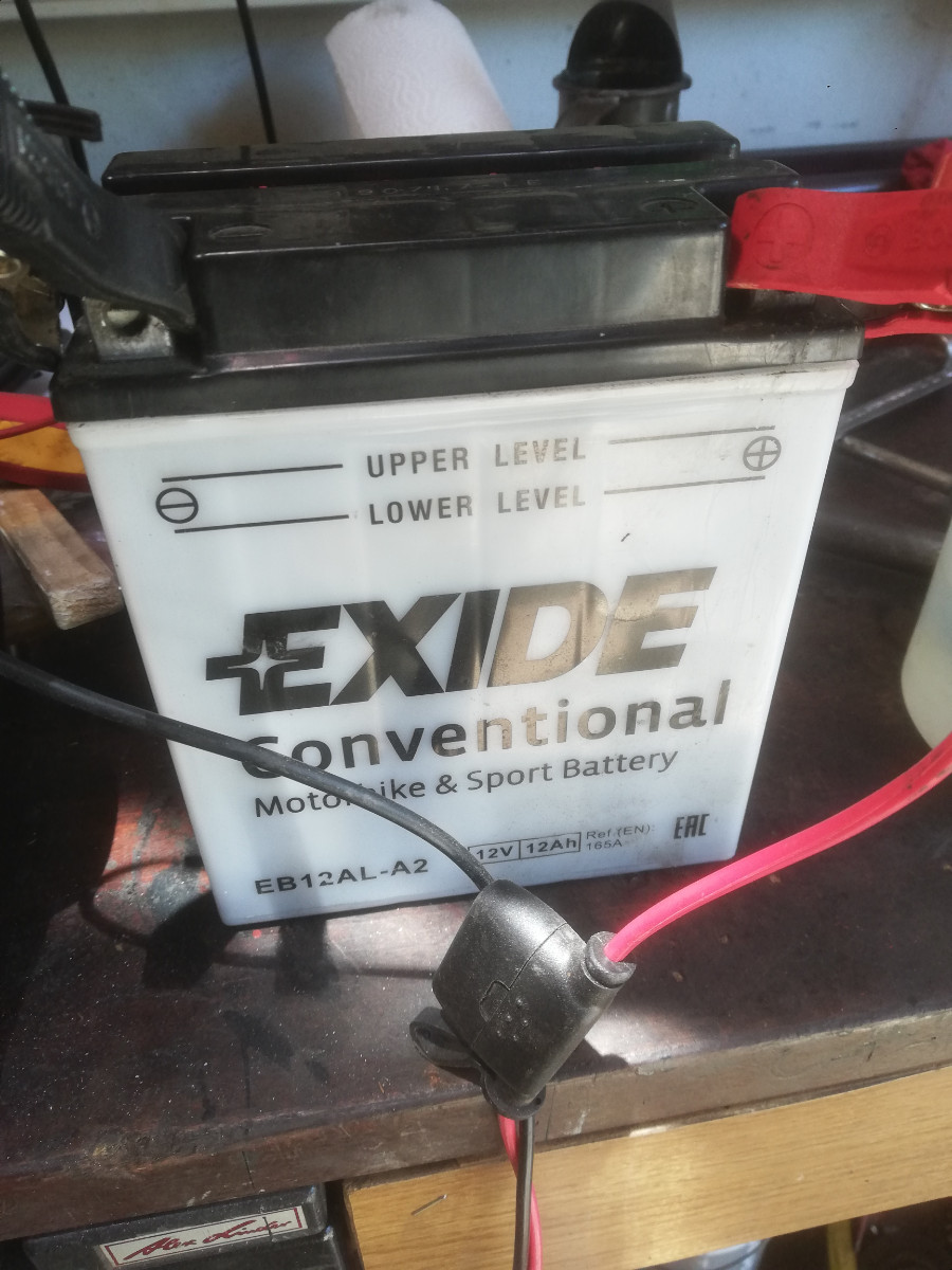

die Batterie (korrekte Bezeichnung Akku ;) ) meiner 3DT schwächelt seit Sonntag leider (3DT=etwa3AJ) etwas.
Gekauft 15.11.2019, aber erstmalig aufgefüllt und in Betrieb genommen 29.04.2021.
Sonntag Abend AquaDest nachgefüllt, Platten guckten oben schon etwas raus, und wieder eingebaut.

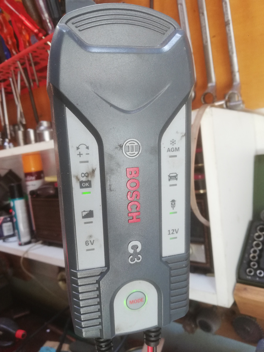

Nachdem sie gestern wieder muckte und mit der letzten Spucke noch den Motor (warm) anwarf, hab ich heute mal gemessen: 12,3V. Ist eigentlich ausreichend, oder?
Dann hab ich sie an das schlaue Ladegerät gehängt, welches schon nach 5-10 Minuten fertig war.

Ab Füllung. Die Schwefelsäure ist theoretisch unbegrenzt lagerfähig. Und die Batterie kann trocken auch nicht altern.
12,3V sind bei einer geladenen Batterie zu wenig. Auch, daß das Ladegerät so schnell fertig ist, deutet auf zu geringe Kapazität hin -> ersetzen.

Vermutlich verlesen: 12,3 V heute Vormittag.
Glühbirnentest: alte 35W Birne angehängt: innerhalb einer Stunde von 11,89 auf 11,56 gefallen. Ist eigentlich nicht so
schlecht. :?: Im Moment lade ich sie erst einmal wieder...
