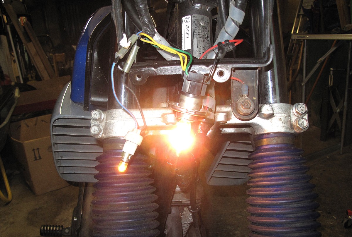

Es werde Licht......
Kontakte und Stecker gereinigt, eine voll aufgeladene Batterie (von einer anderen XT 600) angeschlossen, Motor gestartet und dann Licht eingeschaltet.
Und plötzlich leuchtete es wieder. Sowohl Abblend- als auch das Fernlicht. Und die blaue Kontroll-Leuchte war auch nur dann zu sehen, wenn das Fernlicht wirklich eingeschaltet war.

Was ist das für ein rotes Kabel an Masse mit dem vergammelten Kabelschuh? Wenns wieder nicht geht sag bescheid, ich sag dir, was es ist :lol:
