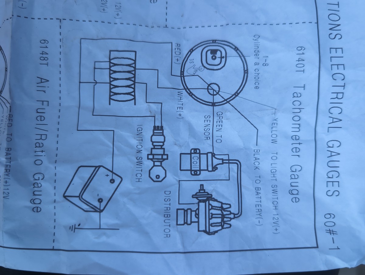

Die Anleitung. Leider zerknittert, da ich sie aus dem Müll zurückgeholt hab.

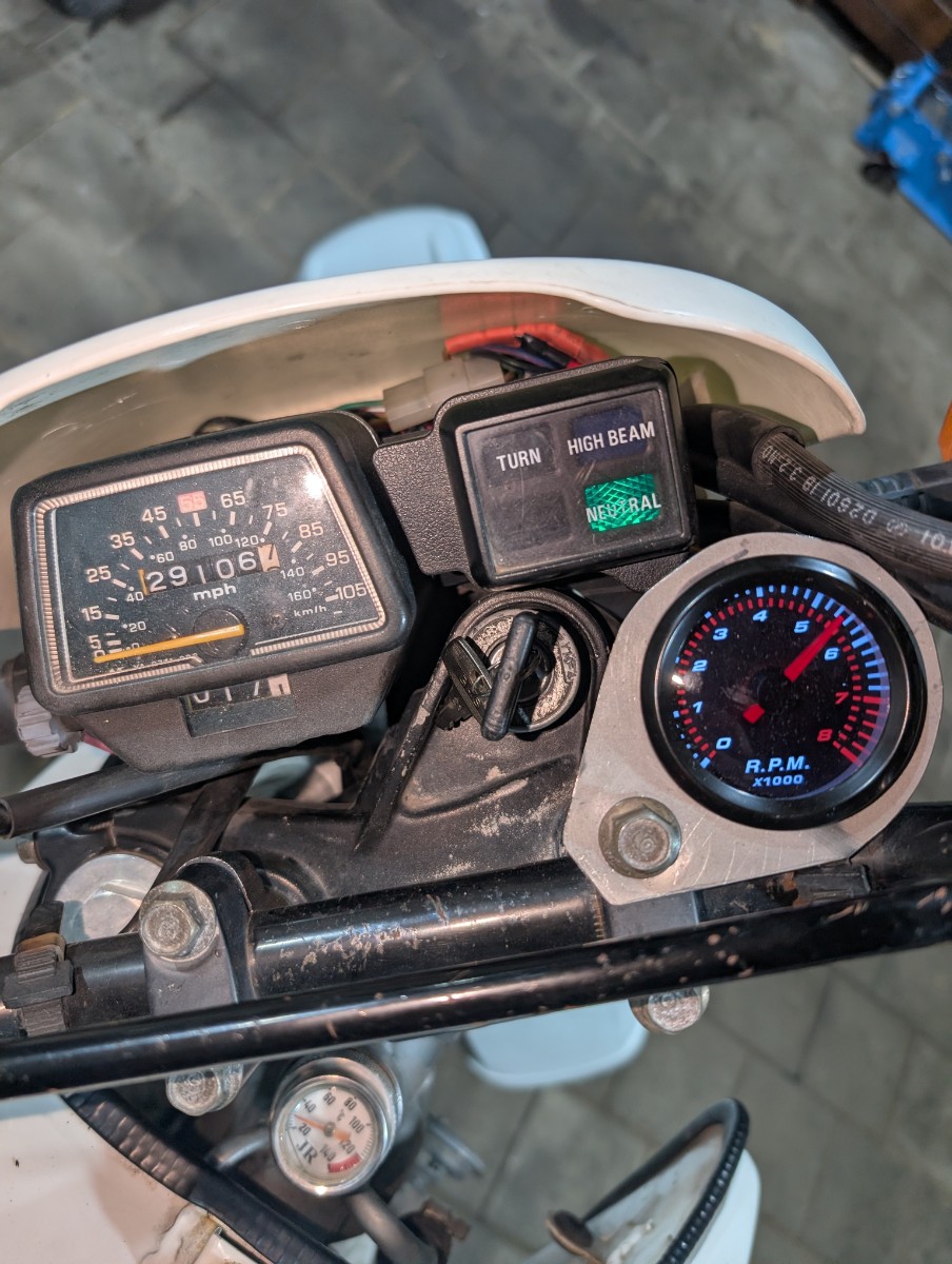

Rechts die neue Anzeige. Ausschlag kommt vom Testlauf nach einschalten vom Zündplus

Edit: Hab da mal in so manche Anleitung solcher Drehzahlanzeigen reingeschnuppert. Da gab es welche, die an Masse der Zündspule angeschlossen wurden und diese somit durch den DZM ging. Vielleicht ist es bei deinem DZM auch nur ein Verständnisproblem bzw. Falschangabe.
Edit2: Du hast im ersten Post ein Bild vom DZM an 12V. Der Ausschlag geht aber gar nicht bis Maximum. Reagiert der ev. gar nicht auf Impulse sondern nur Spannung (also auch höhere als 12V durch die Induktivität erzeugte).
