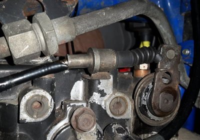

Das Bild was ich da gepostet habe ist nicht von meinem Motor. Das habe ich nur so aus dem Netz geholt.

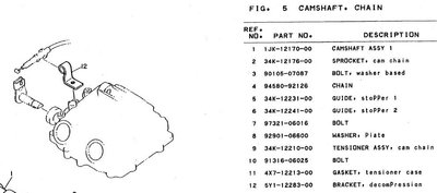

Ich weiß nicht, ob dieser Gegenhalter auch auf meinem Motor geschraubt ist. Wahrscheinlich nicht, also fehlt es mir. Habe es auch auf den Explosionszeichnungen vom Zylinderkopf nicht finden können.
Ich werde demnächst auch den Tank runternehmen. Dann weiß ich mehr.

Ich rudere zurück!Wenn ich mir Dein Bild anschaue: ich glaub der Gegenhalter gehört andersrum. So herum kann er sich verdrehen.
Der Winkel des Halteblechs muss am Block anliegen, das Teil wo sich die Bowdenhülle abstützt gehört nach unten! Wahrscheinlich brauchst Du dieses Endstück von der alten Bowdenhülle damit sich das abstützen kann (der Gegenhalter ist nur ein Stück Rohr wenn ich das noch richtig weiß).

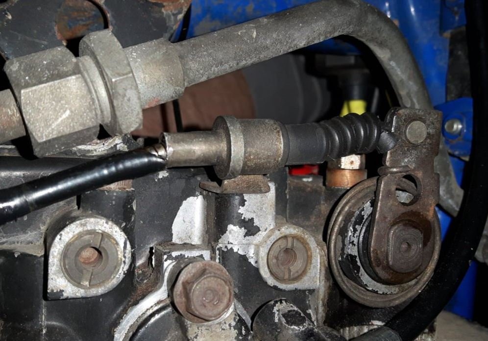

Hatte heute Besuch von einem Tenerekollegen mit einer 1VJ, wo wir den Ansaugstutzen getauscht haben. Dabei hab ich zwei Bilder gemacht.
Die Montage nach oben passt, der Deckel hat dort eine Aussparung wo der Winkel sich anlehnt, damit er nicht verdrehen kann.
Da sieht man den Gegenhalter und das besonders geformte Ende des Dekozuges mit dem breiten Kragen.
Wenn Du den Hebel nach links, also gegen den Uhrzeigesinn, mit der Hand bewegst bis zu einem festen Widerstand - DORT beginnt der Hebel das Auslassventil aufzudrücken:

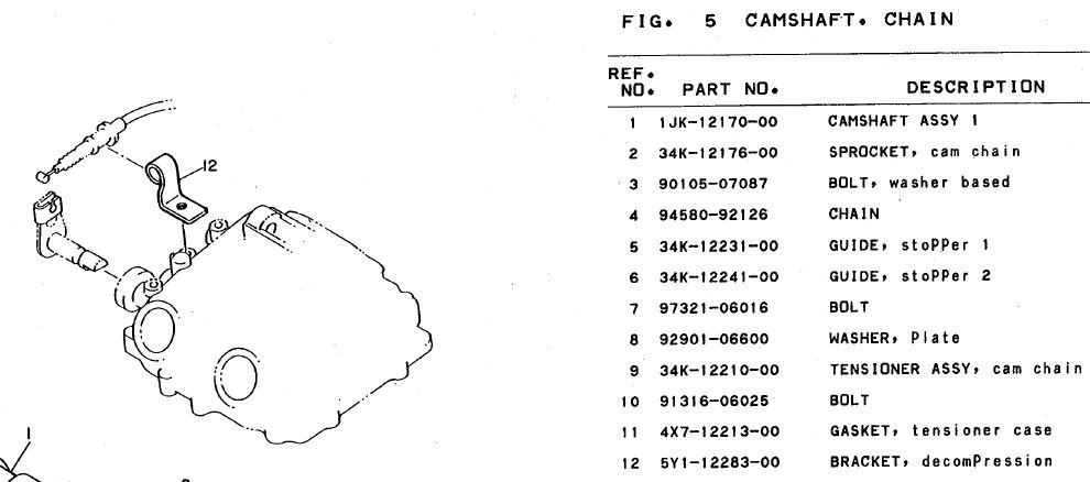

. Der Gegenhalter ist auch so herum in der Teileliste, nur nicht auf Seite 1 (Zylinderkopf) sondern auf Seite 5 (Nockenwelle und Steuerkette)
Re: Unterer Dekompressionshebel bewegt sich beim Kicken nicht
Hier ist das Ding noch lieferbar:
https://yam-shop.de/5y1-12283-00-teil

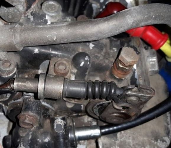

So der Hebel bewegt sich nun doch im eingebauten Zustand.
Aber anscheinend nicht immer und auch nur so ca. 1cm weit.
Sind die 1cm ausreichend? Ich vermute mal schon.
