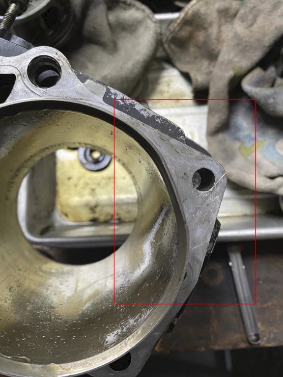

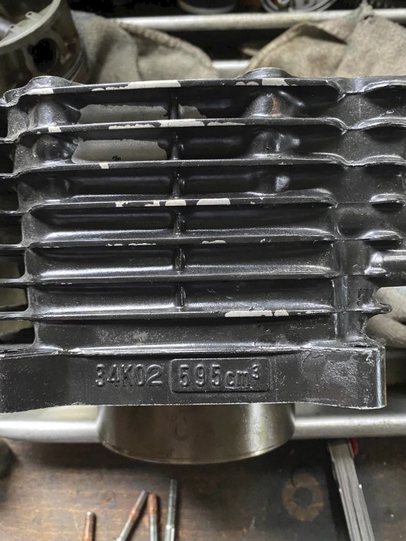

Hier mal zwei Bilder. Auf dem einen ist der Zylinder zu erkennen 34K02; und das andere Bild zeigt warum ich ihn ersetzen will...
Habe das Moped schon so bekommen dass der Kopf unten war und der Zylinder runter. Was mich wundert ist dass keine mechanische Spuren an der Verformung sind... Bin gestern als ich den Kolben einführen wollte beinahe verzweifelt dass ich diesen nicht reinbekommen habe... Dann hab ich gesehen woran es lag.. :shock: :evil:
Beiträge: 5365
Re: Zylinderfrage
Runtergefallen?

Beiträge: 3355
Re: Zylinderfrage
Ja, das ist doof. Da würd ich den überstehenden Kragen in der Drehbank bündig abstechen, eine neue gebrauchte Buchse besorgen und die einschrumpfen. Das ist nicht schwierig, bei Bedarf gibts eine kleine Anleitung. Man kann natürlich bei der Gelegenheit gleich eine viel größere Buchse.... ach lassen wir das. ;-)
Beiträge: 1491
Re: Zylinderfrage
- Entweder einen "alten" Zylinder besorgen (die gibt es in der Bucht für wenig Kohle), honen für neuen Kolben etc. und mit dem "alten", vorhandenen Kopf montieren
oder
- "neuen" Zylinder ab 2KF mit passendem Zkopf besorgen, honen für neuen Kolben, etc.
