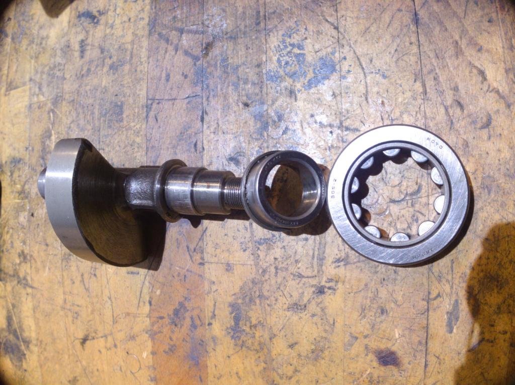

Stuecki hat geschrieben:
Mo 9. Jan 2023, 12:48
Das Rollenlager wurde ziemlich sicher Opfer des Sparstifts und als überdimensioniert erachtet, ein Kugellager ist für die Serie um ein Vielfaches !!! billiger
Mit dem zweiteiligen Rollenlager läßt sich der Block viel leichter trennen. Vielleicht war das der Grund für die Verwendung.
Beiträge: 3411
Re: Ausgleichswelle
Dann hätten sie wohl auch der Kurbelwelle eines spendiert, wo es sogar NOCH mehr Sinn ergeben hätte. Manche Entscheidungen kann man 30 Jahre später nicht mehr nachvollziehen.
Beiträge: 823
Re: Ausgleichswelle
Erklärt aber jetzt immer noch nicht wieso die Ausgleichswelle merkbar anderes Gewicht haben sollte :mrgreen:

Hallo hier der Unterschied !!!!! vielleicht kann einer ein Bild im Netz einstellen von der anderen bei mir funktioniert es gerade nicht ungültig.... als bitte stellt ein Bild der Ausgleichswelle XT600E oder 43F hier ein.Gruß T ;)

gerade gewogen 814 Gramm

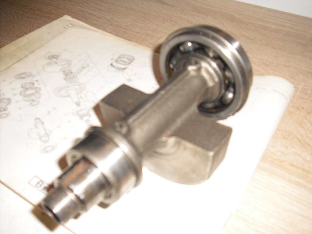

43f, ungewogen

Was mir gerade einfällt: die unterschiedliche Masse könnte auch daher kommen dass man die Masse an der Ausgleichswelle einfach anders verteilt hat. Es ist ja nicht die Masse allein, die die "Fliehkraft" zum Ausgleich erzeugt sondern die Masse mal dem Schwerpunktsabstand der Unwucht (exzentrisch).
Einfaches Bsp: der Schwerpunkt der Unwuchtmasse liegt bei einer Ausgleichswelle 1 cm radial von der von der Drehachse entfernt und die Masse ist 10 kg (ich weiß schon dass die keine 10 kg wiegt) .
Die gleiche Fliehkraft erhält man wenn man den Schwerpunkt auf 2 cm legt aber nur die halbe Masse verwendet (5kg).
Das bloße Schauen auf die Masse ist somit nicht aussagekräftig.
Warum man die Masseverteilung (Schwerpunkt) ändern würde .... mmh... andere Platzverhältnisse ?
Auf dem zweiten Foto von Straßenschrauber sieht mir die Unwuchtmasse eher länglich in die Breite gezogen aus, der Schwerpunktabstand zur Drehachse wäre kleiner. Diese Ausgleichswelle müsste dann schwerer sein. Könnte am Foto aber auch täuschen. Kann das mal wer abmessen ?
Viel Theorie (ich steh da manchmal drauf sry) :mrgreen:
Beiträge: 1028
Re: Ausgleichswelle
Das Foto oben könnte auch von einer 59x sein, ich hab damals alles zusammen in eine Kiste gepackt.

das Gewicht bei meiner ist ohne ein Lager Gewogen worden.Gruß T :o
