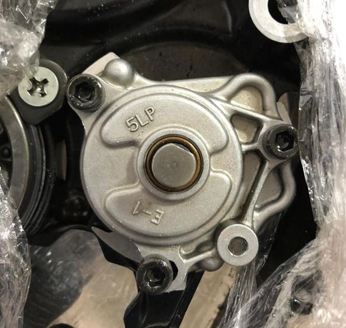

Es gibt auch eine etwas günstigere Alternative: 5LP-13300-00
Die Ölpumpe der XT660, MT03, Raptor 660, Raptor 700, ...
Vom Gehäusedesign her geringfügig abweichend.
Vermutlich jedoch noch länger erhältlich, da in aktuellen Modellen verbaut.
Hier neu für 155€ inkl. Versand:

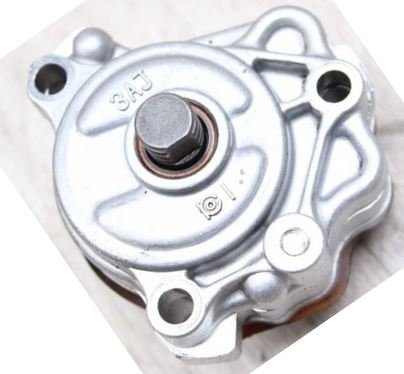

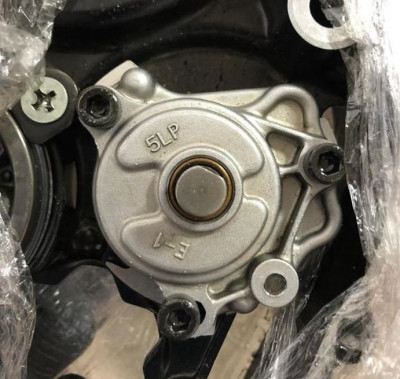

Hier der Vergleich:
3AJ:
5LP:

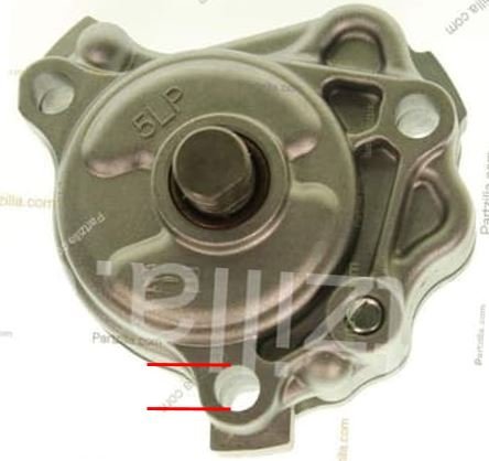

Um die Ölpumpe montieren zu können muss die untere Bohrung zu einem Schlitz erweitert werden.
Ist ziemlich einfach durch zwei Schnitte mit dem Winkelschleifer oder Dremel möglich (rote Linien).
Und hier eingebaut in meiner 34L wo sie nun seit 12.000 km den lebenserhaltenden Saft spendet:
