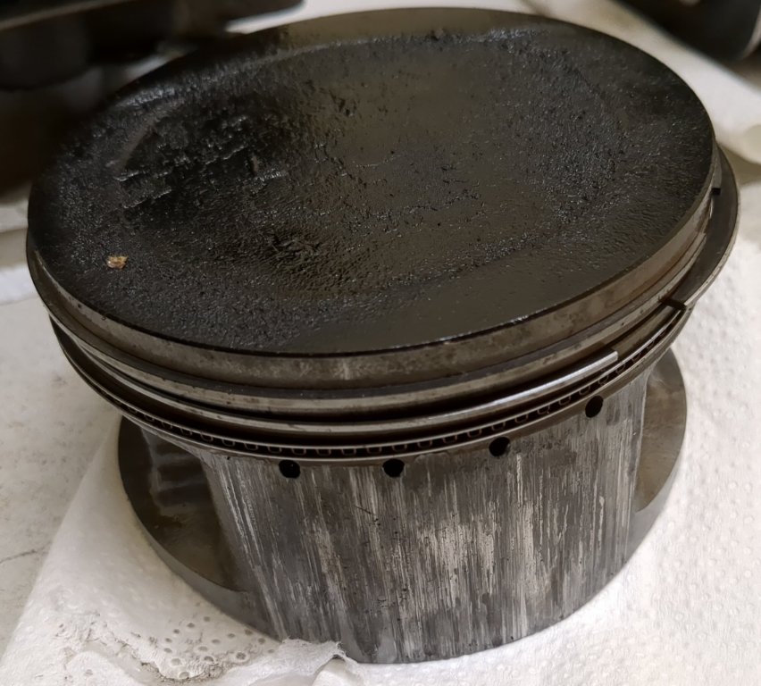

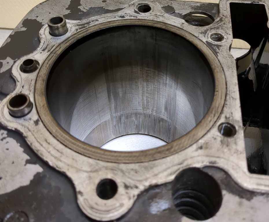

Zuhause beim ersten Start hats geklappert wie sau, also Ölwechsel, Ventielspiel geprüft, Steuerkette geprüft, Antriebsmuttern geprüft, alles i.O. Klappert immer noch, also Motor raus, Kopf ab. Da kann ich den Kolben im Zylinder hin und her kippen. Zylinder messen kann ich leider nicht. Zylinder & Kolben ausgebaut, sehen so aus:
Der Kolben ist wohl hinüber, Zylinder schätze ich mal nur durchhonen reicht nicht :?:
Option 1: ProX 95.50 Kolben ordern und den Zylinder beim Motorenbauer bohren und honen lassen (oder gleich Wiseco 11.5:1 96mm??)
Option 2: Ersatzmotor (oder zumindest Zylinder/Kolben) suchen und verbauen
Option 3: Vorschläge? upgrade auf neuere Zylinder habe ich mal gelesen?

ProX kannste nehmen.
Bei den Schmiedekolben ist es so, dass sie kalt immer klappern.
Was ist eine 47n? 43f?
Was macht der 5 Gang? Du kannst den durchs Kurbelgehäuse sehen, beide Seiten und jeden Zahn angucken.
Wenn du den Motor jetzt reparierst und einbaust und nachher die typischen Geräusche hast, kannste den gleich wieder ausbauen.
Wie sieht die Ritzelwelle aus, grobverzahnt.
Beim Umbau auf 1vj Pumpe brauchst du ein anderes Zahnrad für.
Wenn die Ölpumpe kaputt ist, ist das meistens ein Zeichen, dass sie Späne aus dem Getriebe durchgezogen hat.
Und dann würde mich noch die Ursache für den Schaden interessieren. Wenn der über die ganze Höhe frisst, ist das ein Zeichen für Mangelschmierung.
Als Kaltstartreiber geht das nicht mehr durch.
Die Hohnung sieht furchtbar aus, wer war das?
Bei Gebrauchtmotoren hab ich die Erfahrung gemacht, dass dann zwei Motoren mit den selben Schäden zerlegt auf der Werkbank liegen. Wobei der eigene Motor noch besser ist.
Empfehlung:
Motor öffnen und richtig machen. Ölkanäle reinigen, KW überholen, Ölpumpe neu, Lager und Dichtungen neu.
Nimm nen Prox Kolben, für den Alltagsgebrauch doch geeigneter.

Gutes Argument, dann wäre ich eher beim ProX, das wäre ja kein Schmiedekolben und hat ein "normales" Laufspiel wenn ich richtig informiert bin.
Klar, den Motor nehme ich noch ganz auseinander, dann prüfe ich auch die Getriebezahnräder und schaue für sonstige Schäden. Alles reinigen, Dichtungen kommen alle neu, Kugellager ist geplant je nach Zustand. Was gibt es an der KW zu überholen? Ölpumpe denke ich nicht dass die kaputt ist, aber es wird ja empfohlen und der Motor ist eh schon auf.
Kolbenschmierung kommt von der KW her über das Pleuel, wenn ich das Schmierdiagramm richtig interpretiere? Mangelschmierung würde dann heissen ein Kanal da ist (teilweise) zu.
Wer die Honung gemacht hat weiss ich nicht, aber mir fällt noch ein, dass auf dem Kopf 34L steht. Heisst der wurde schon einmal getauscht?

Man kanns auf dem Foto nicht genau erkennen, aber möglicherweise sind die Kolbenringe 1 und 2 vertauscht. Der Hartverchromte, Ballige gehört nach oben, der Unverchromte Scharfkantige nach unten, die Aufschriften müssen nach oben weisen. Wichtig ist auch, dass man vor dem Einbau neuer Ringe das Ringstoßspiel kontrolliert, das darf nicht zu klein sein. Ich glaub beim oberen Ring 0,4mm, beim Zweiten etwas mehr.
Wenn man nach einem Neuaufbau noch nichts von der Beölungsprozedur gehört hat kann es vorkommen, dass der Motor minutenlang ohne Ölzufuhr läuft. Dann hat man den ersten Anreiber, der dann immer schlimmer wird.
