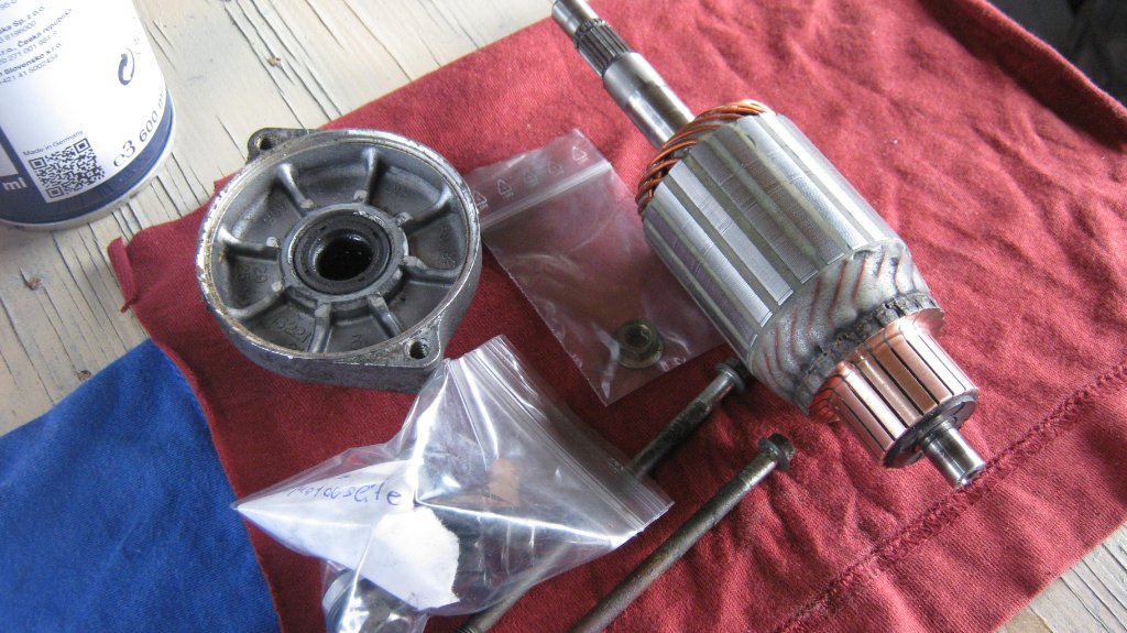

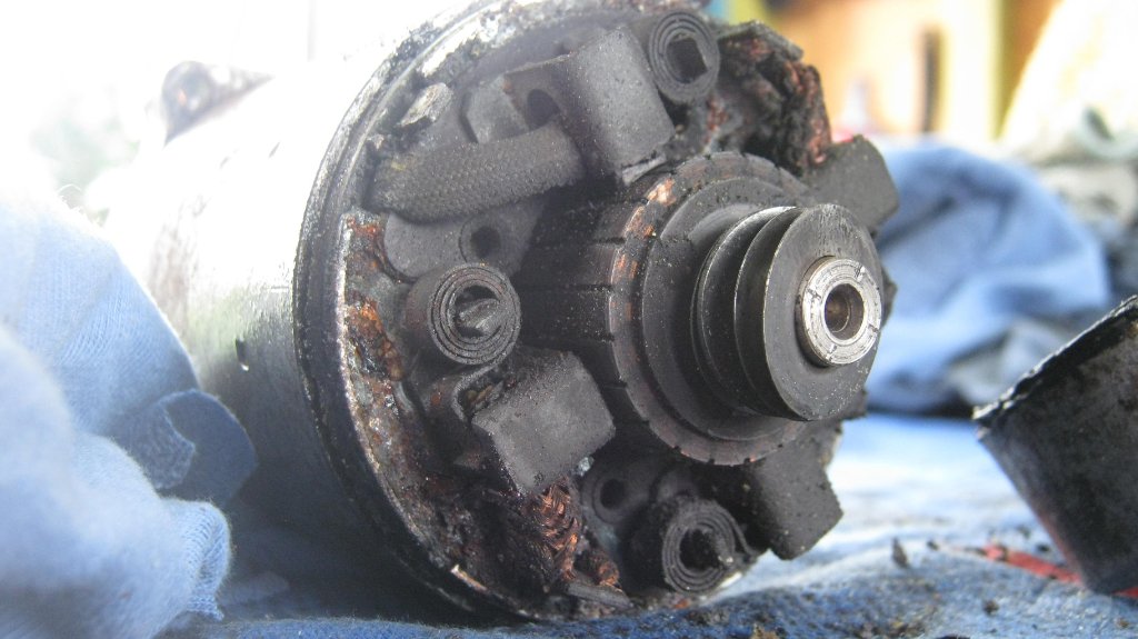

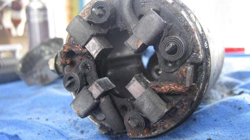

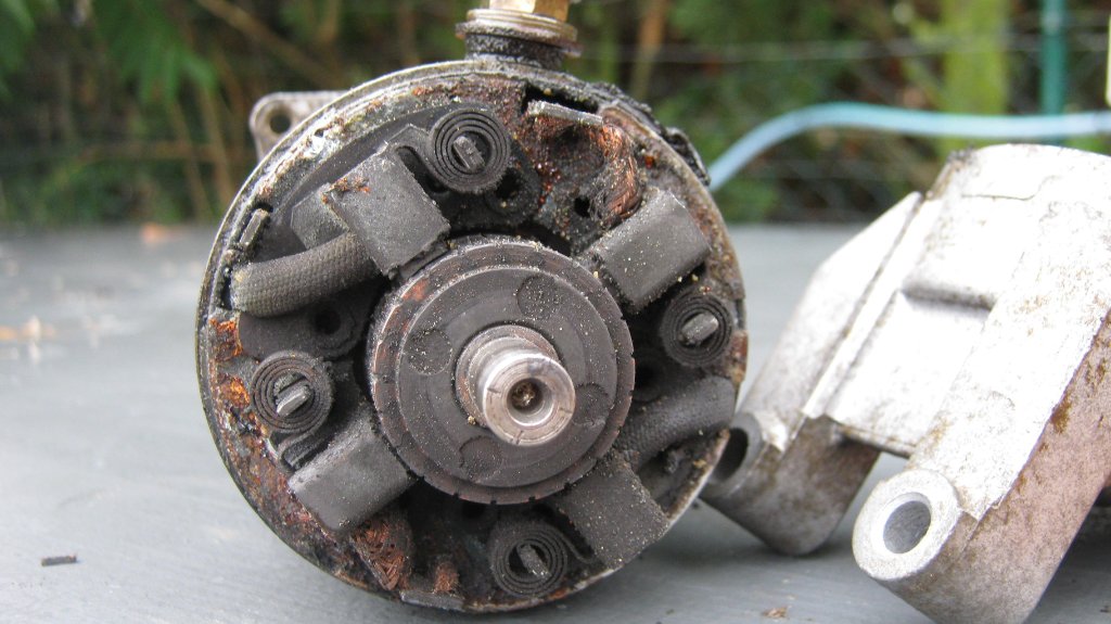

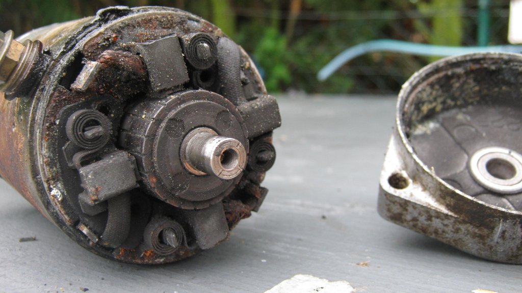

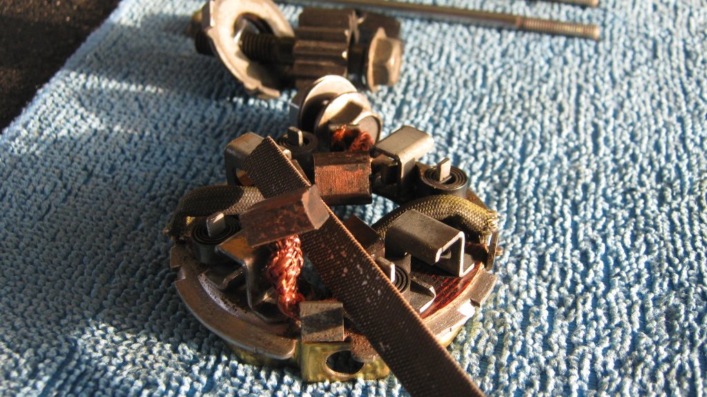

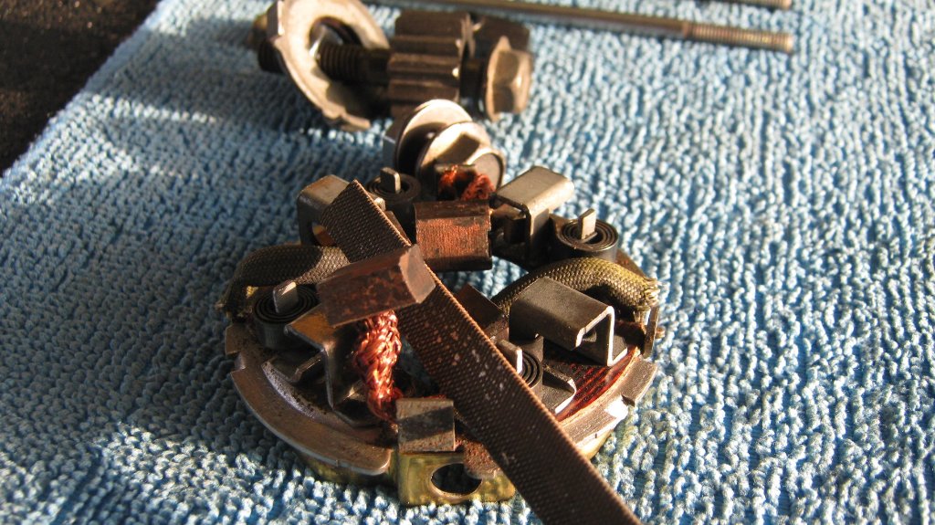

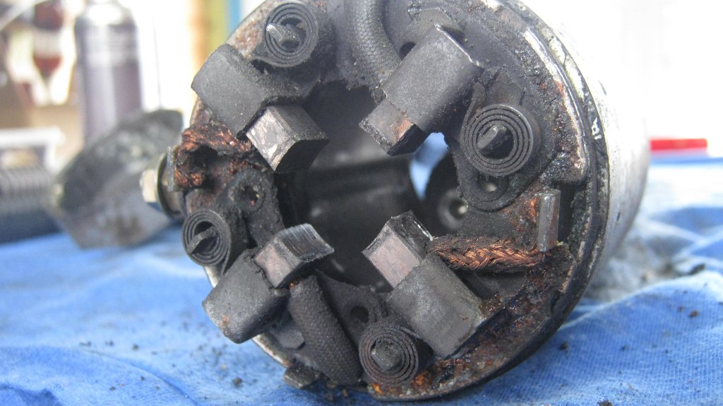

Solche Bilder habe ich auch… von 3 Anlassern…Barnimtenere hat geschrieben: ↑So 27. Aug 2023, 02:09Hallo,
man kann den Startermotor auch mal zerlegen und reinigen, das lohnt sich.
Georg
50.523 km
50.523 km
