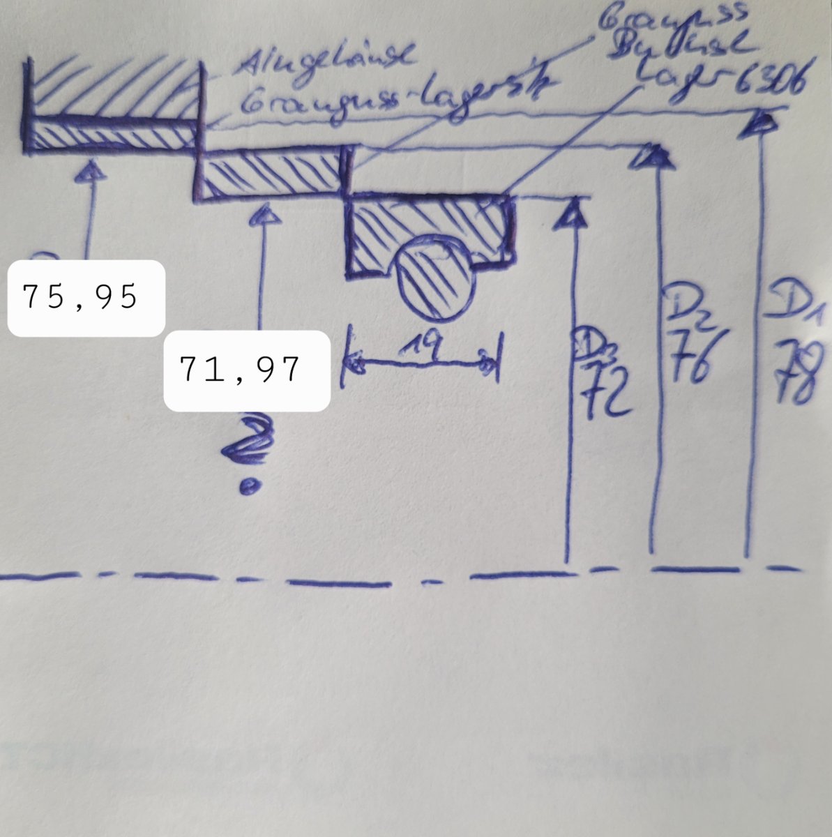

Ja, mei, ich bin mir auch nicht sicher wie viel Pressitz man ihm korrekterweise gibt. Mit 3/100 bei dem Durchmesser sollte eigentlich nix fehlen, den hab ich auch schon öfter verwendet. Ich hab einen originalen unverschlissenen Gehäusesitze allerdings noch nie ausmessen können, drum möchte ich mich jetzt auch nur unverbindlich festlegen.
Re: Kurbelwellenspiel
Danke für die Rückmeldung! Überleg nur so viel, weil hier ja auch Leute schreiben, dass Gehäuse platzen können, wenn die Lagerung nicht passt. Nicht, dass ich mit zu viel Übermaß das Spiel aus dem Lager nehme...
Wurde inzwischen noch auf die Idee gebracht, mal das dickere rechte Kurbelwellenlager raus zu holen und den rechten Lagersitz auszumessen. Da sinds bei mir tatsächlich ca. -0,03. Die werdens dann wohl werden. Bin mal gespannt wie ich nachher die Kurbelwelle wieder in den Sitz rein bekomme, das rechte Lager saß schon ziemlich stramm

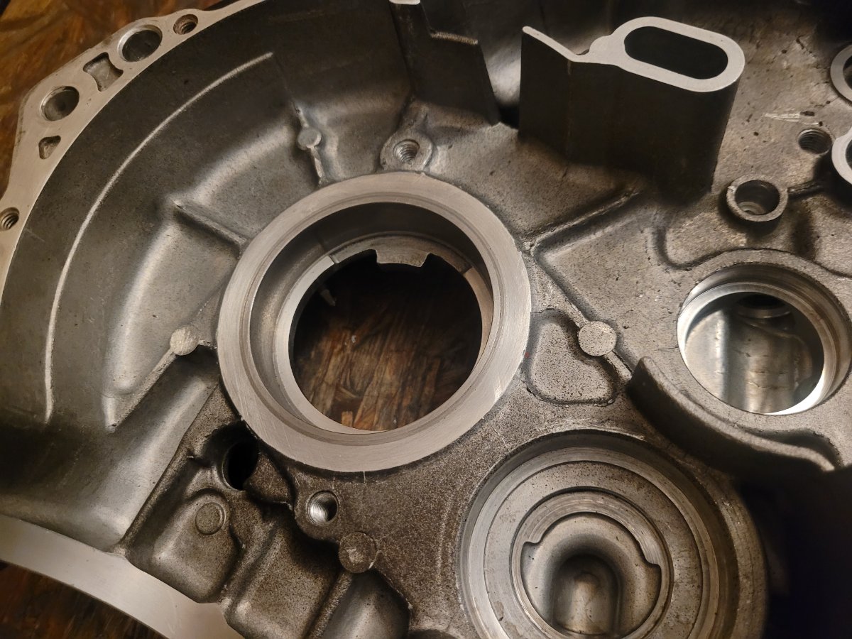

Hier noch ein Bild vom ausgebuchsten Lagersitz
Buchse ist mit -6/100 Untermaß und Lager mit -4/100 Untermaß eingebaut. Kurbelwelle habe ich zum Einbauen mit Trockeneis runtergekühlt und ging so problemlos in den erwärmten Sitz. Langzeiterfahrung kann ich noch keine geben, die ersten 500km bin ich aber bereits gefahren
