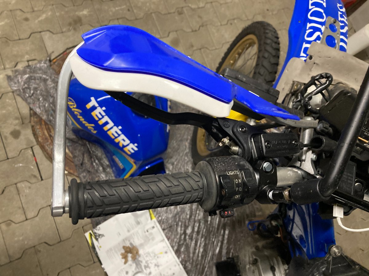

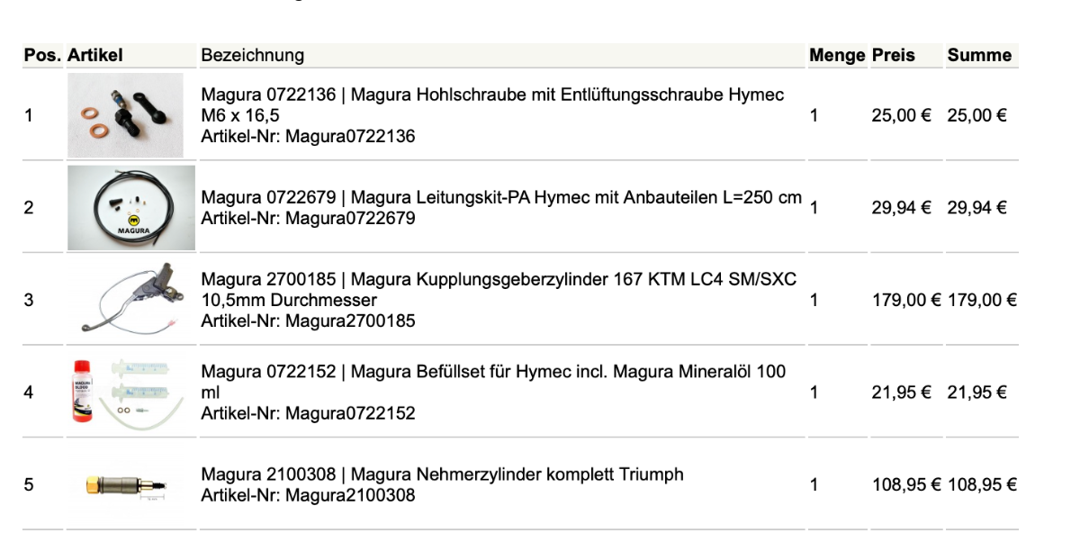

so, hab das projekt abgeschlossen und möchte so wie andreas gewünscht berichten.
Hintergrund:
Neue Kupplung mit neuen Verstärkten Federn von EBC machen die Kupplung ziemlich hart (zu hart für mich zumindest
). Da ich nicht wusste ob seilzug tauschen, ölen, etc... besserung bringt und ich aber auch ne 2 finger kupplung
haben wollte habe ich umgerüstet.
Lösung:

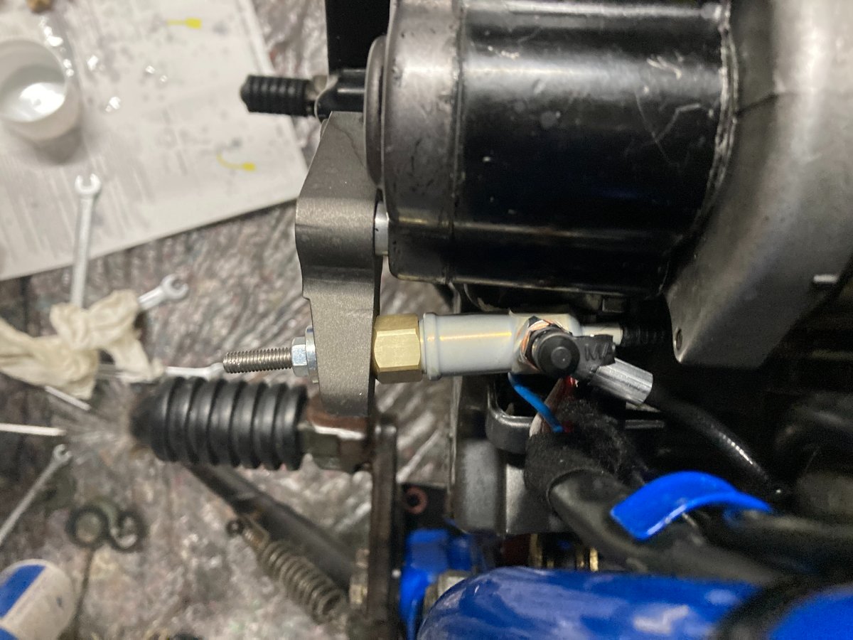

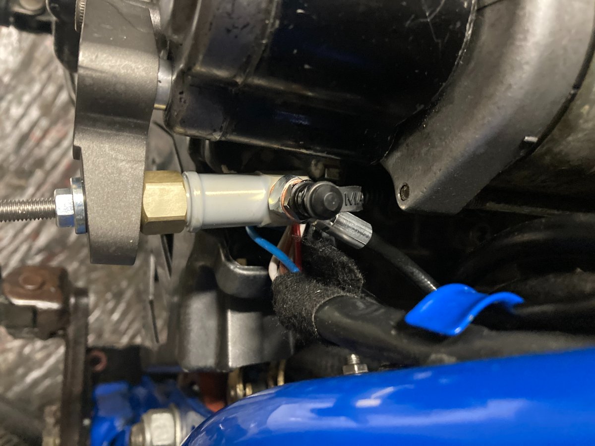

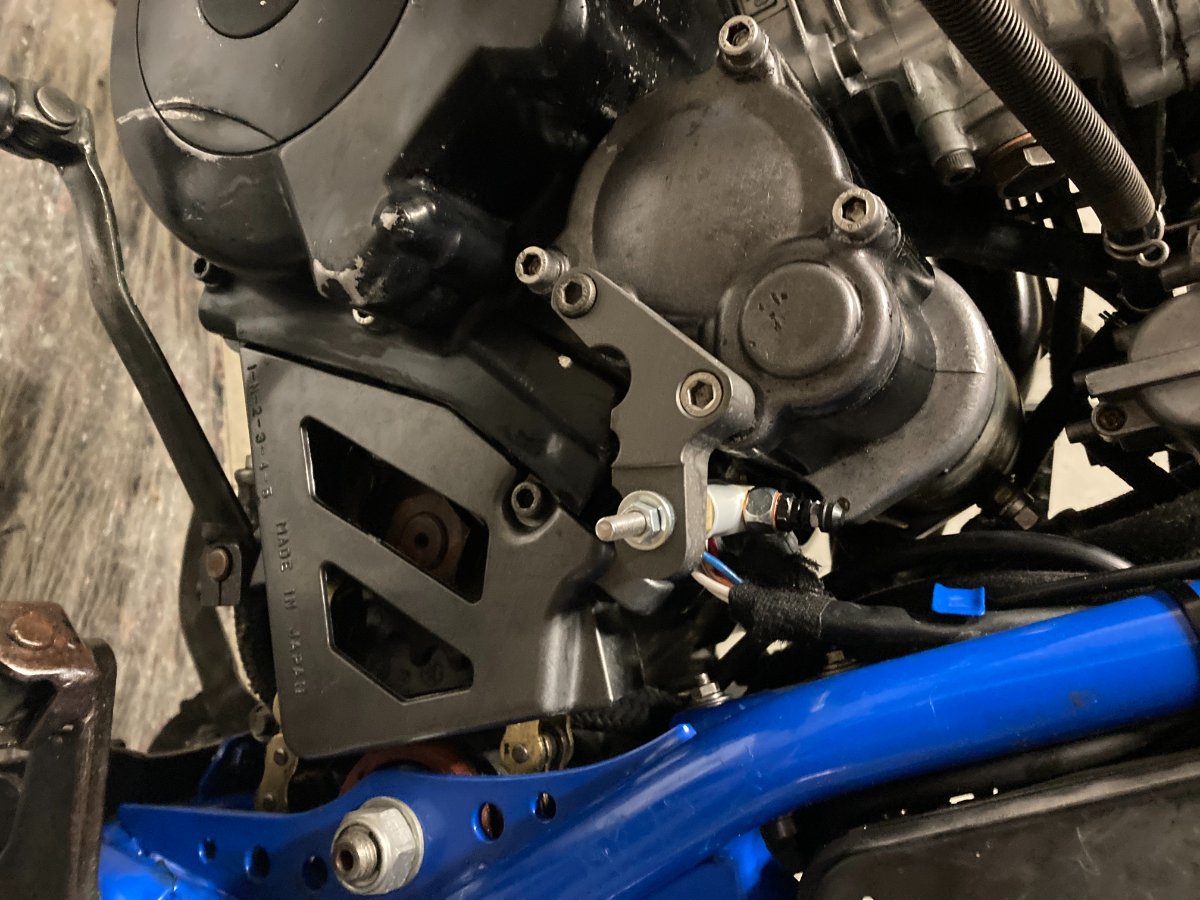

Es wurde eine Magura hymec Street mit entsprechenden Teilen, hier die teileliste von Kettenmax:

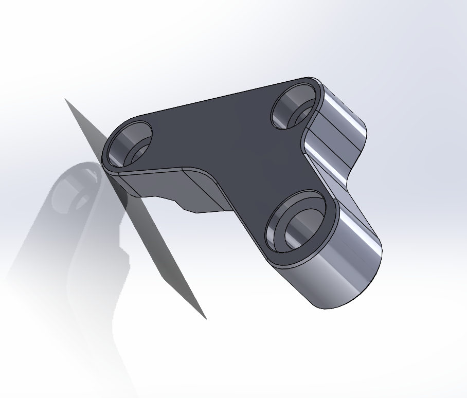

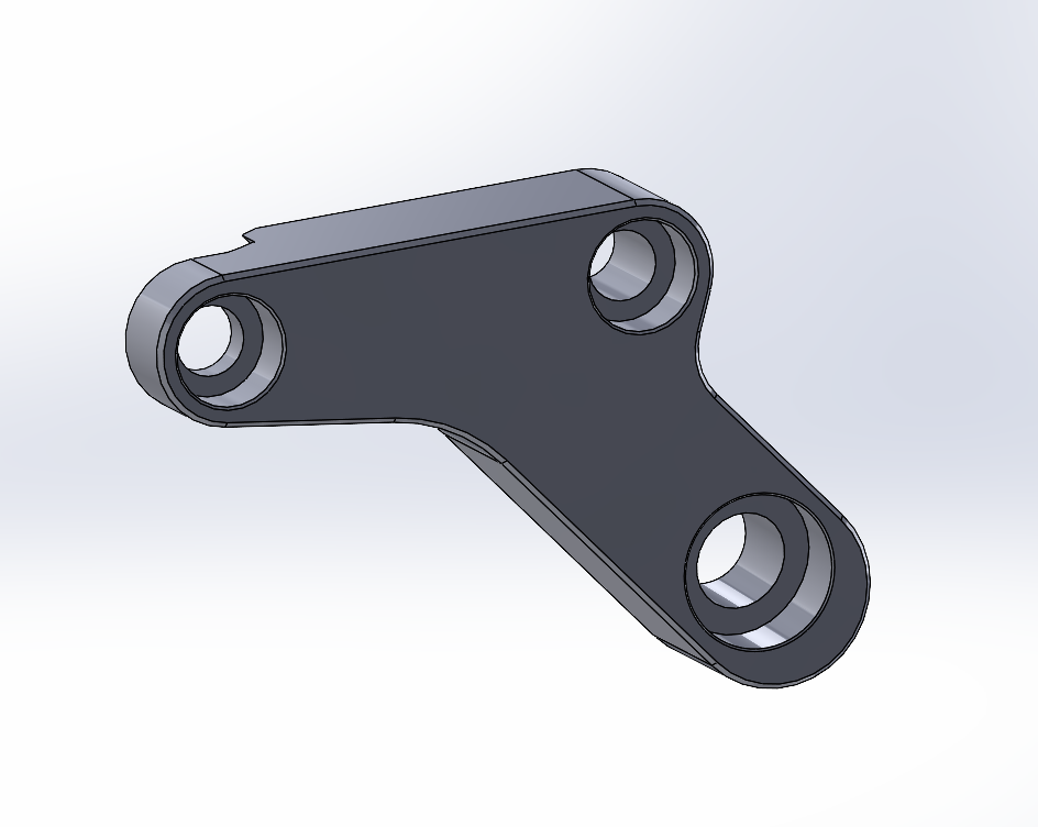

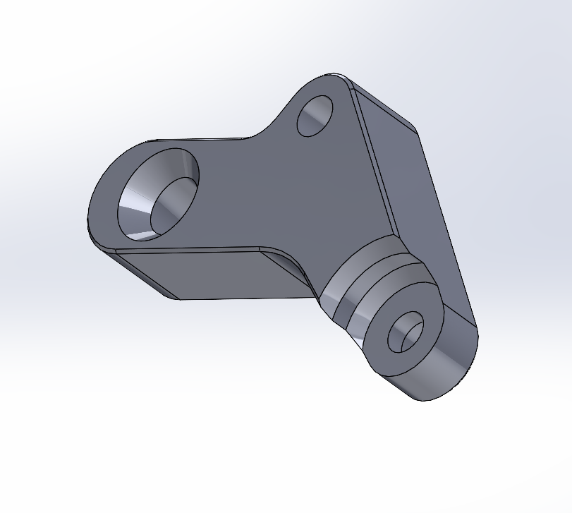

Die jungs sind auch super hilfreich gewesen, kann nicht klagen. Das war aber nur die halbe miete da ein entsprechenden Halter her musste. Gezeichnet in CAD und dann entsprechend gefräst:

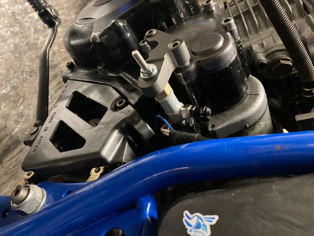

Fertig am motorrad sieht das so aus: Die herausragende schraube muss noch gekürzt werden, soweit steht nichts in weg.
Funktioniert gut.
Bei interesse an der CAD datei bezüglich maße gerne an mich via PM
Greetz Florin
Danke für die unterstützung
Funktioniert gut.

Ein bemerkenswerter Satz, wie ich finde (und bitte, ich will auch keinen Stress auslösen). Dass Magura eine ABE hat, nehme ich stark an. Ob der Florin eine für die Ténéré hat, hat er vorher nicht geprüft. Und nicht 'man' muss das mit dem Prüfer klären: er muss das tun (falls dieses Detail überhaupt eintragungspflichtig ist). Es ist einhellige Empfehlung hier, eintragungspflichtige Umbauten mit den Ingenieuren vorher durchzusprechen. Imho wurde der Fred mit dem bereits fertigen Plan gestartet, das auf jeden Fall umzubauen und vielleicht noch fehlende Informationen zu sammeln. Gut gemeinte Ratschläge verpufften weitgehend oder wurden mit Annahmen relativiert. Ist auch ok so.
Aber sich bereits am Start mit der Aufforderung aus der Hängematte zu outen mit den Worten
finde ich halt bemerkenswert komfortbetont.Dann lasst mal hören (bzw. sehen)
Fotos finde ich immer gut, aber für mich sind die Details z.b. in punkto Leitungsverlegung, Anschluß an den unteren Hebel usw. kaum erkennbar. Damit das für alle hier einen Mehrwert ergibt, denn das ist imho der Sinn von 'teilen', hätte ich mir gerade in diesem Punkt mehr Sorgfalt bei den Fotos gewünscht.
Just my 2 cents
Re: 3TB/1VJ auf Hydraulik Kupplung umrüsten
Dirk: was fehlt dir? Ich meine das alle relevaten informationen da sind:
+ Oben die Pumpe montieren -> hier glaube ich nicht das man zusätzliche informationen benötigt, ist selbsterklärend
+ Leitungsverlegung -> jeder kann es verlegen wie er möchte. Mit dem Kit den ich gepostet habe kann man die länge beliebig legen. Ich habe es am rahmen gemacht
+ Halterung: Klar, hier fehlt die technische Zeichung, jedoch habe ich ja gesagt das per PM gerne das teilen kann.
+ Nehmer Zylinder: wird an der halterung montiert. Welcher benutzt werden soll ebenfalls in den screenshot drin.
Ich habe hier eine Komplettlösung presentiert und einfach gezeigt wie und das es möglich ist. Ich bin dankbar für alle tipps, in mein fall war das allerdings nicht das was ich wollte. (eben eine zwei finger kupplung)
Manche aussagen muss man aber auch nicht zu ernst nehmen den das war nicht hochnäsig oder böse gemeint
Anyway, gerne unterstütze ich wenn jemand den umbau plant. Sollte irgendwas nicht klar sein freue mich mich auf konkrete Fragen
Gruss
Florin
