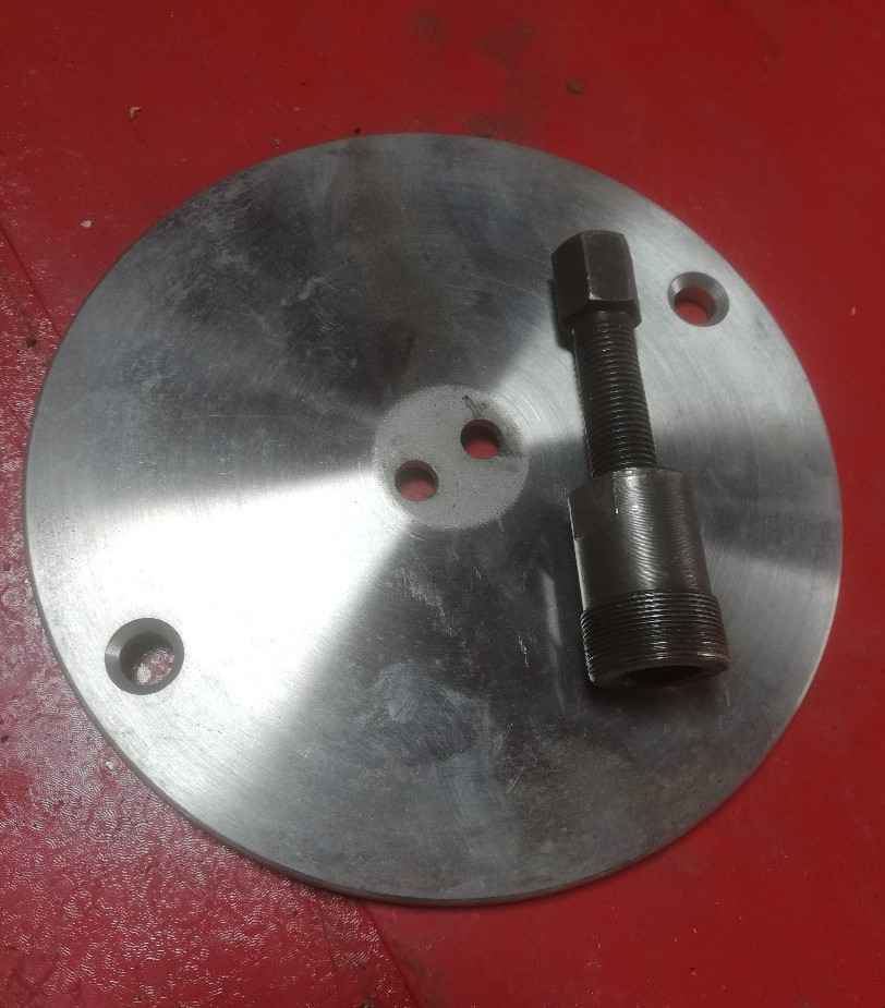

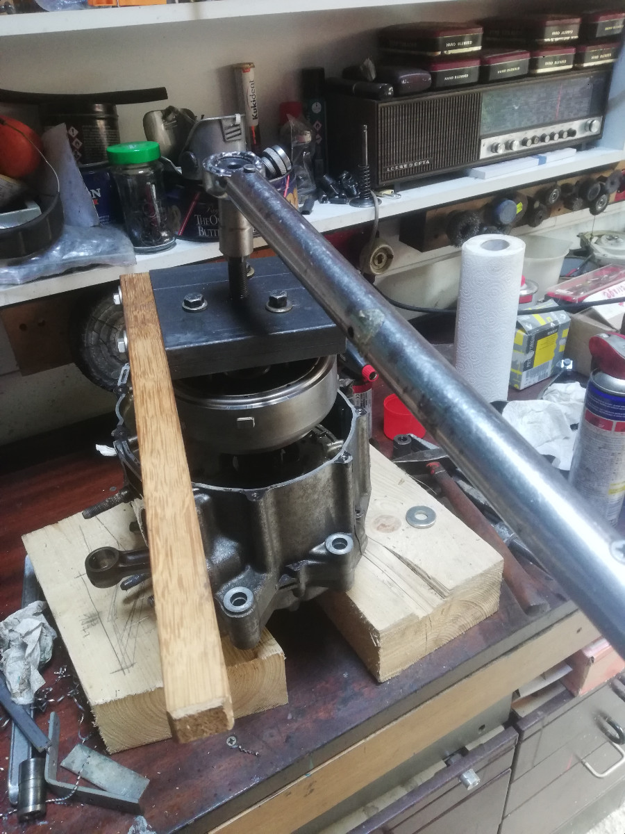

Derzeit gefällt mir die Variante.
Ist glaube ich vom verst. Displex. Mir gefällt daran die Verwendung von dem SR-Abzieher, den ich da hab.
Außerdem hätte ich eine runde VA-Platte in 8 mm Stärke, war mal ein Lampenfuß. Ob VA taugt weiß ich nicht.
Beiträge: 3352

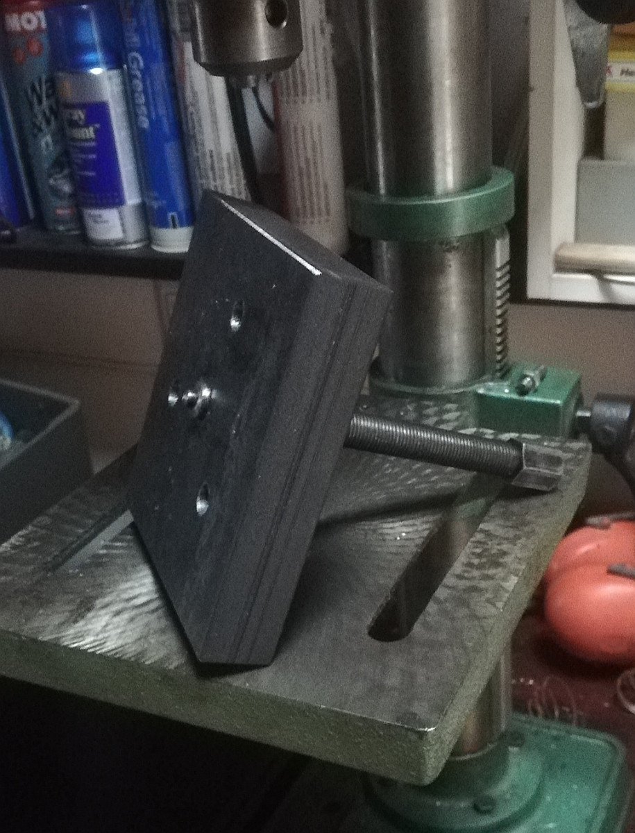

Re: Polrad abziehen
Selbst 10mm halte ich für zu dünn. Man sieht ja auf dem Foto wie sich das verbiegt...
Beiträge: 557
Wohnort: Kasseler Umland
Re: Polrad abziehen

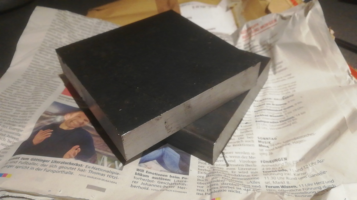

Aki's Anhängerbauer und Dorfschlosser hatte heute zwei Platten 120x120x25 für kleines Geld. Daran versuche ich mich erstmal. Man muss ja nehmen was grad da ist ;)
Beiträge: 5198
Re: Polrad abziehen
Ja, das sieht realistiusch auf.
Feingewinde brauchst du und eine sauharte Schraube.
Mit einer nicht gehärteten 1cm Platte wäre das bei mir nicht gegangen.
Ich habe mit einem guten, gekauften Abzieher 3 Stunden gebraucht, die Platte ist hier gehärtet.
Du kannst den auch über Nacht gespannt liegen lassen.

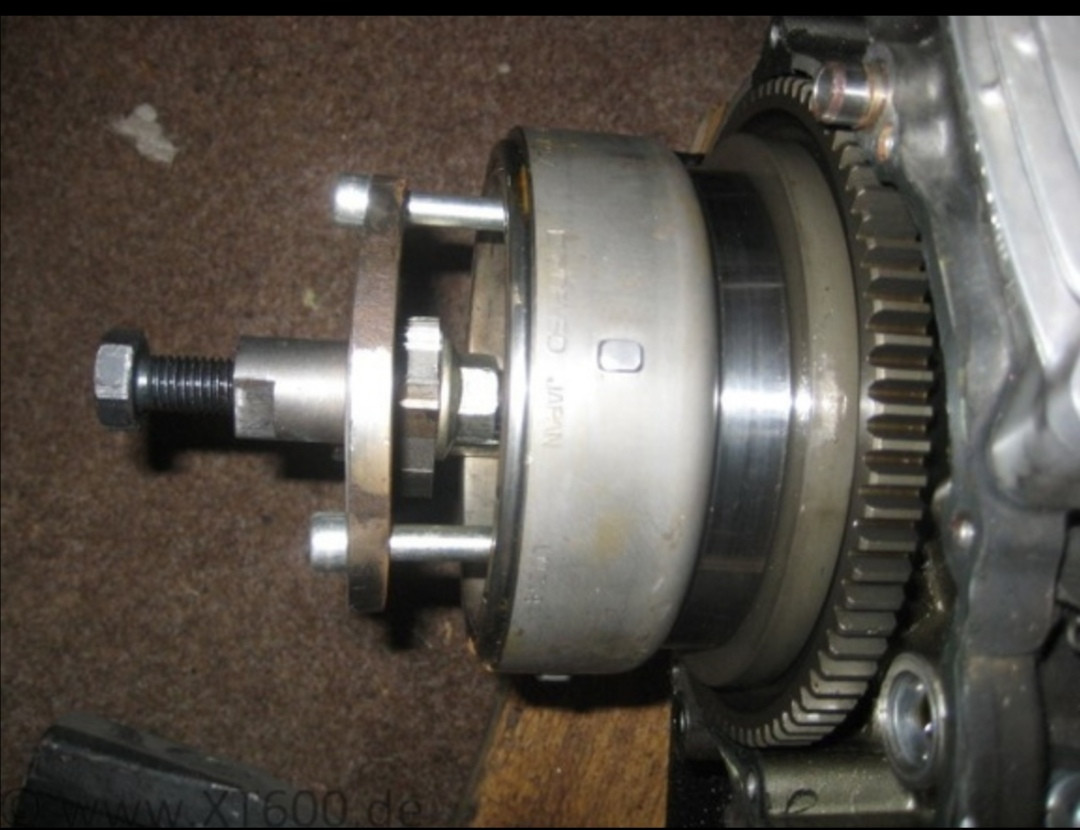

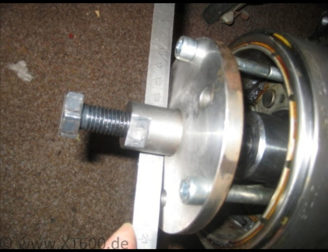

Bringt es irgend etwas es vorzuspannen und die "alte" Methode anzuwenden, dass äußere Teil, also das Polrad schnell zu erwärmen/zu erhitzen mit einem Heißluftföhn oder Gasflamme?
Ist das Polrad nur "Eisen" oder irgendwas mit Magneten, welche Schäden bei Temperatur nehmen könnten.
Das heiße Öl 100°C hält es aber ja auch aus.
Den Magnetring aussen würde ich nicht warmmachen, das bringt nicht soo viel. Ich hab einmal mit einer ziemlich scharfen Propan-Sauerstoffflamme das Innere direkt um den Kurbelwellenkonus warm gemacht. Es geht dabei ums schnelle Erwärmen, dass die Wärme nicht gleich in die Kurbelwelle ziehen kann.

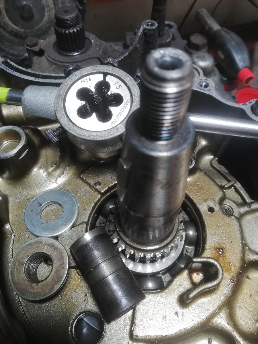

Bisher hat's noch nicht geknackt. Mal über Nacht stehen lassen und morgen vielleicht mit Druckluft. Die 14x1,5 Spindel ist vielleicht etwas lang: schlecht gegenzuhalten.
Drei 8.8er Schrauben M8x110 fanden sich am Gespannanschluss.
Mutter hab ich umgedreht und unter die gut mitlaufende Spitze ein Stück Stahl gelegt.
Für die Heißluftpistole isses zu eng, der Flambierer brachte nix.
Morgen schauen wir mal weiter

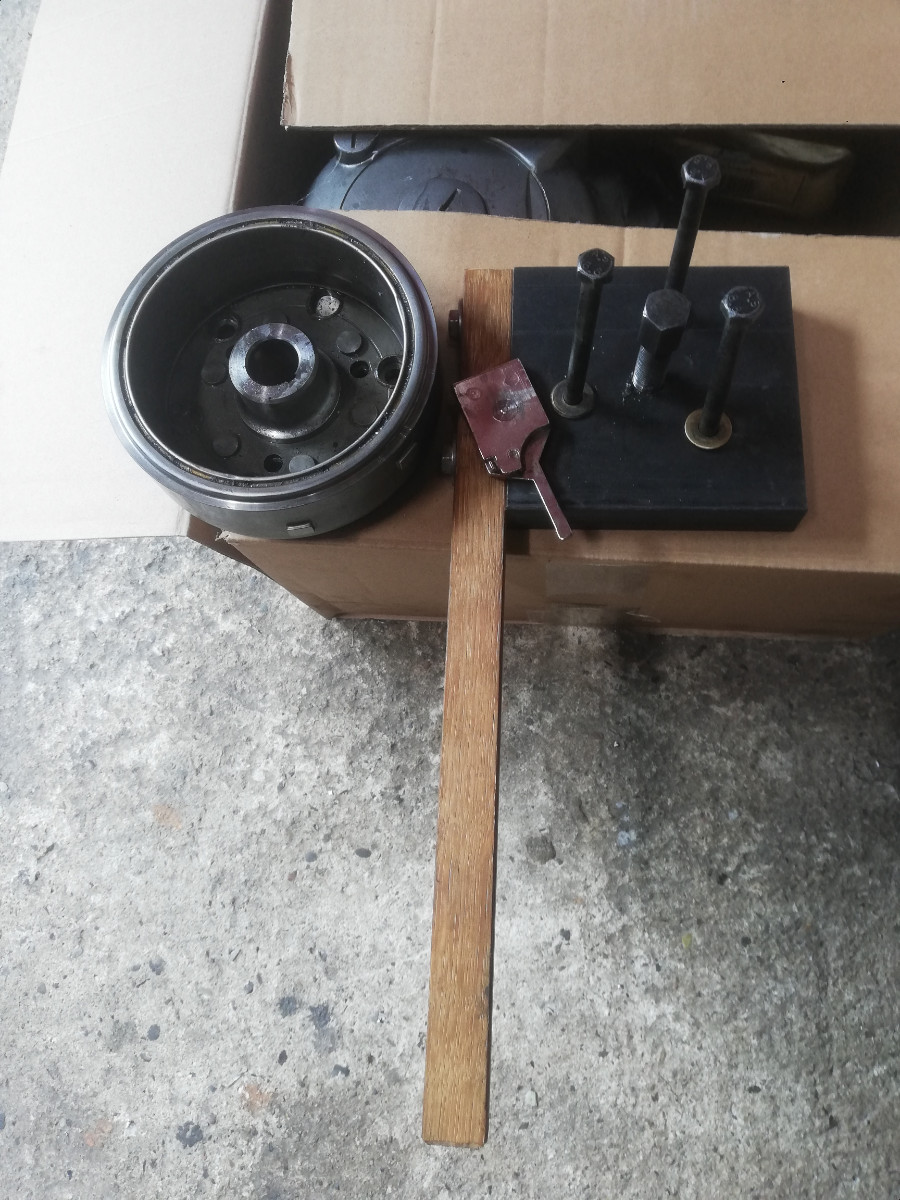

So, jetzt hat's geklappt! :)
Danke für die Tipps hier!
Gewinde hats überlebt, minimal nachgeschnitten. Als Druckstück wäre ein alter Kolbenbolzen geeignet. Müsste ich aber erst kürzen (lassen)
