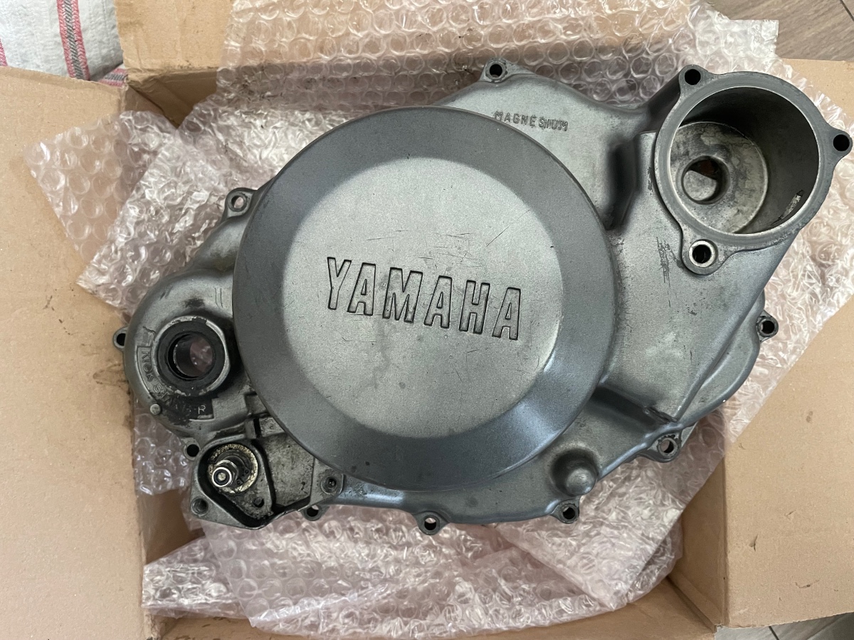

So jetzt habe ich noch einen dritten Deckel bekommen. Der ist mir einfach so zugelaufen :D

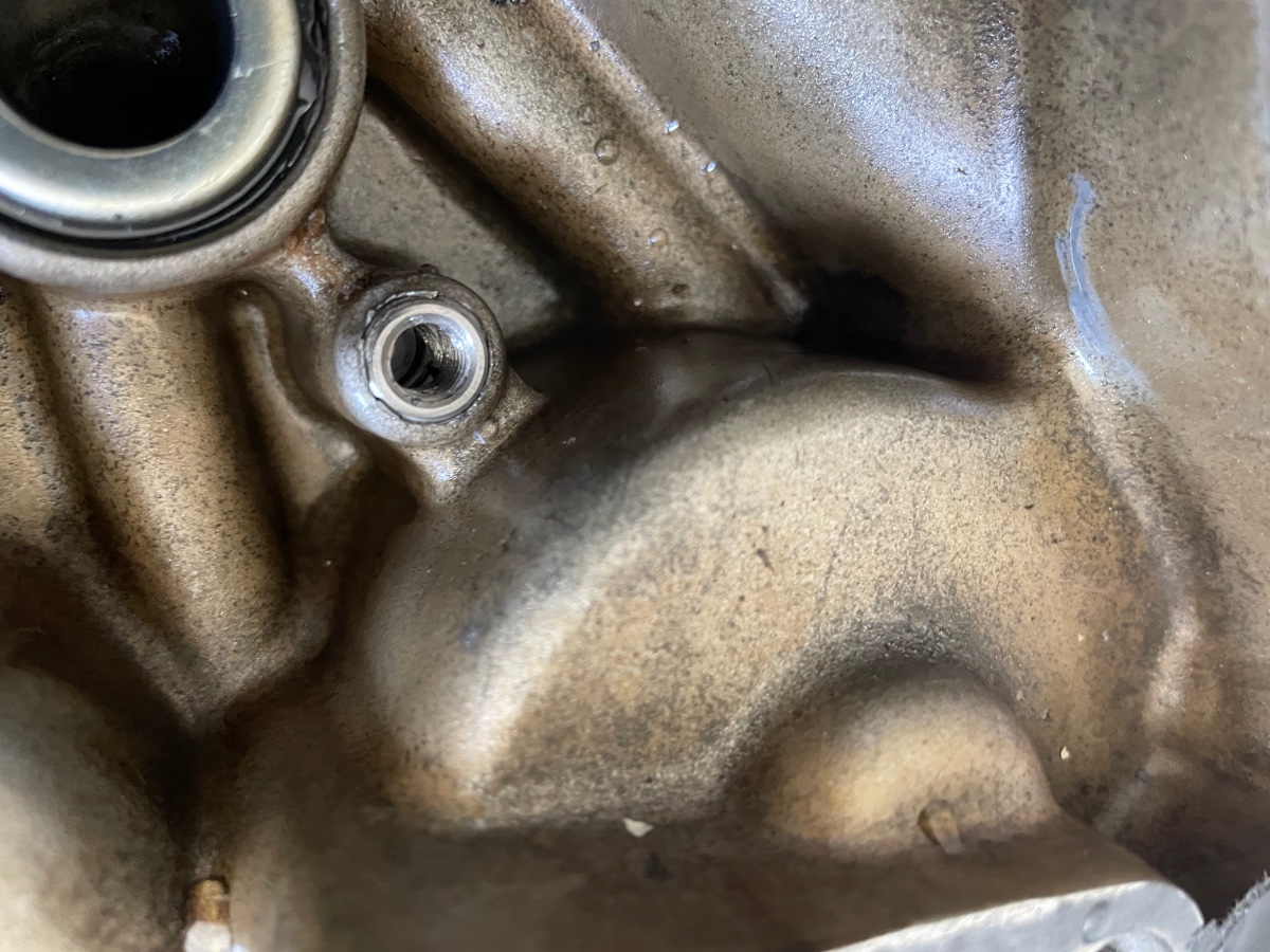

Hier ist auch das Gewinde repariert. Scheint kein Helicoil zu sein, aber möglicherweise auch kein Time-Sert… Bearfix oder so? Was meint ihr?

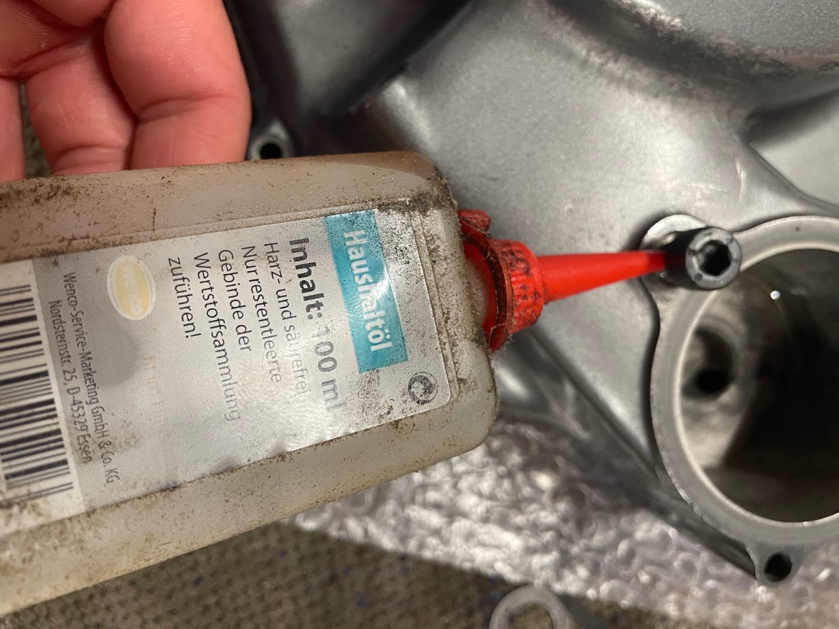

Ich glaube ich mache mal einen Versuch ob es dicht hält. Man könnte doch eine Schraube reindrehen und schauen ob es mit dünnflüssigen Haushaltsöl dicht hält?
Beiträge: 3352
Re: Ölfilter unteres Gewinde verschlissen
Der scheint mir selbstgedreht zu sein. Mit Drehbank kein Problem, hab ich auch schon öfter gemacht.

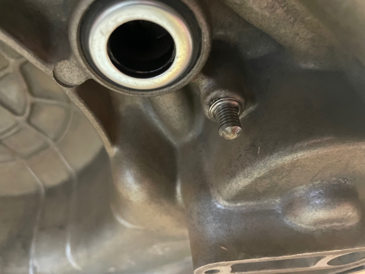

Schraube sitzt aber labberig darin. Ich denke da verschließe ich den Kanal besser auch mit JB Weld.

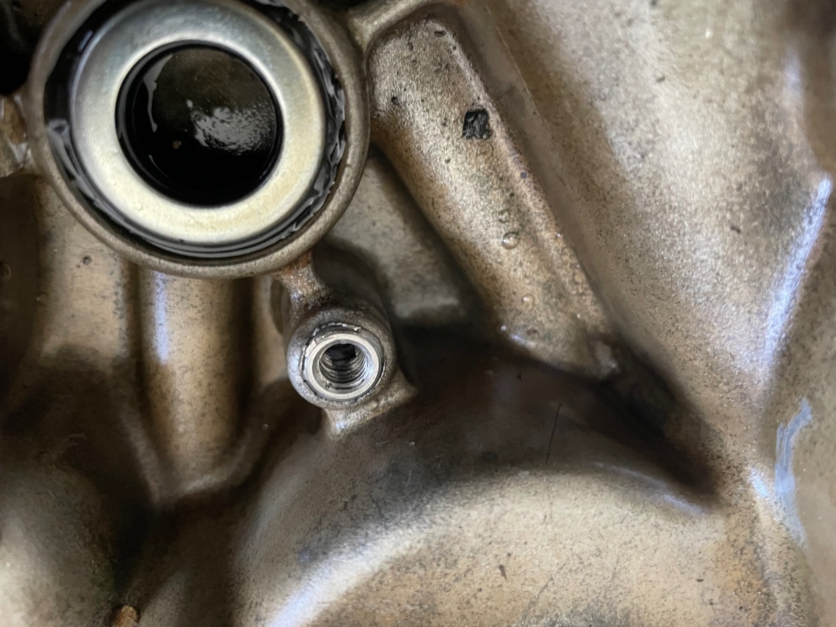

Sag mal Tim,
falls du auch noch einen Ölfilterdeckel über hast, könntest du vielleicht mal erwärmtes Öl über die Öffnung der Entlüfterschraube füllen und schauen ob da was suppt?
Ist zwar nicht wirklich Aussagekräftig da kein Helicoil/Timesert aber wäre doch interessant?
MZ TS 150 Bj. 1979
Yamaha XT 600K Bj. 1991
Beiträge: 500
Jetzt ist schon so viel geschrieben worden, jetzt wird es Zeit für eine wissenschaftliche Untersuchung ;)
Bitte möglichst realitätsnah, also warmes Motoröl

Ich kann es Haushaltsöl/ Nähmaschinenöl probieren, das ist ja sehr flüssig.
