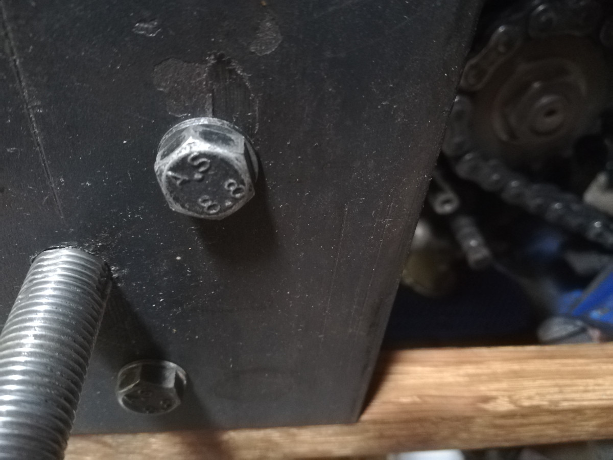

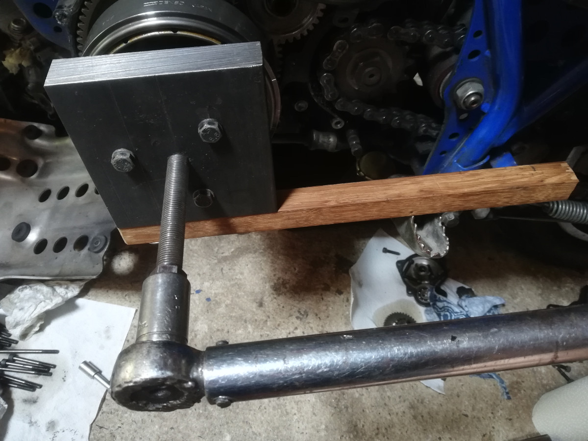

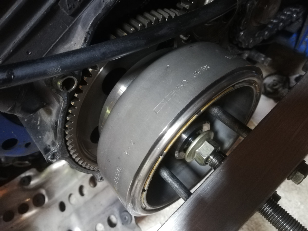

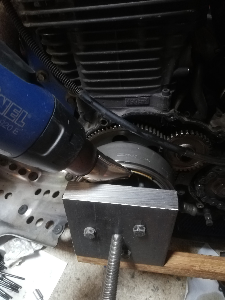

Ich frage mich gerade, wieviel Kraft bzw. Wärme ich hier einsetzen kann. Oder ob ich's Werkl über Nacht stehen lassen sollte. Auch Schlagschrauber bisher erfolglos.

Hab es nochmal geändert: Mutter auf der Welle gedreht (flache Seite zu mir), einen verchromten Türriegel dazwischen gelegt, und die kürzere Schraube vom SR-Abzieher. Dann hat's gefluppt.
