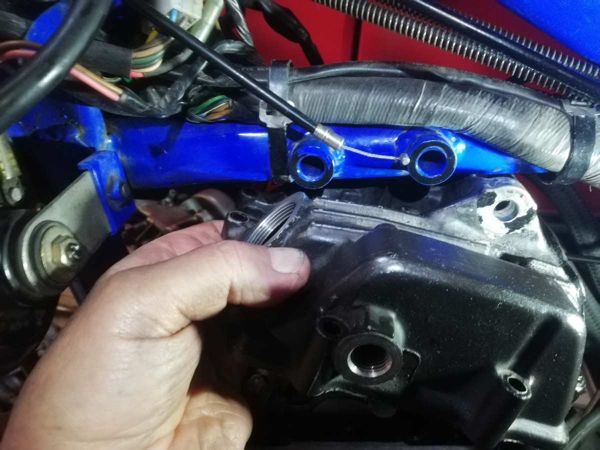

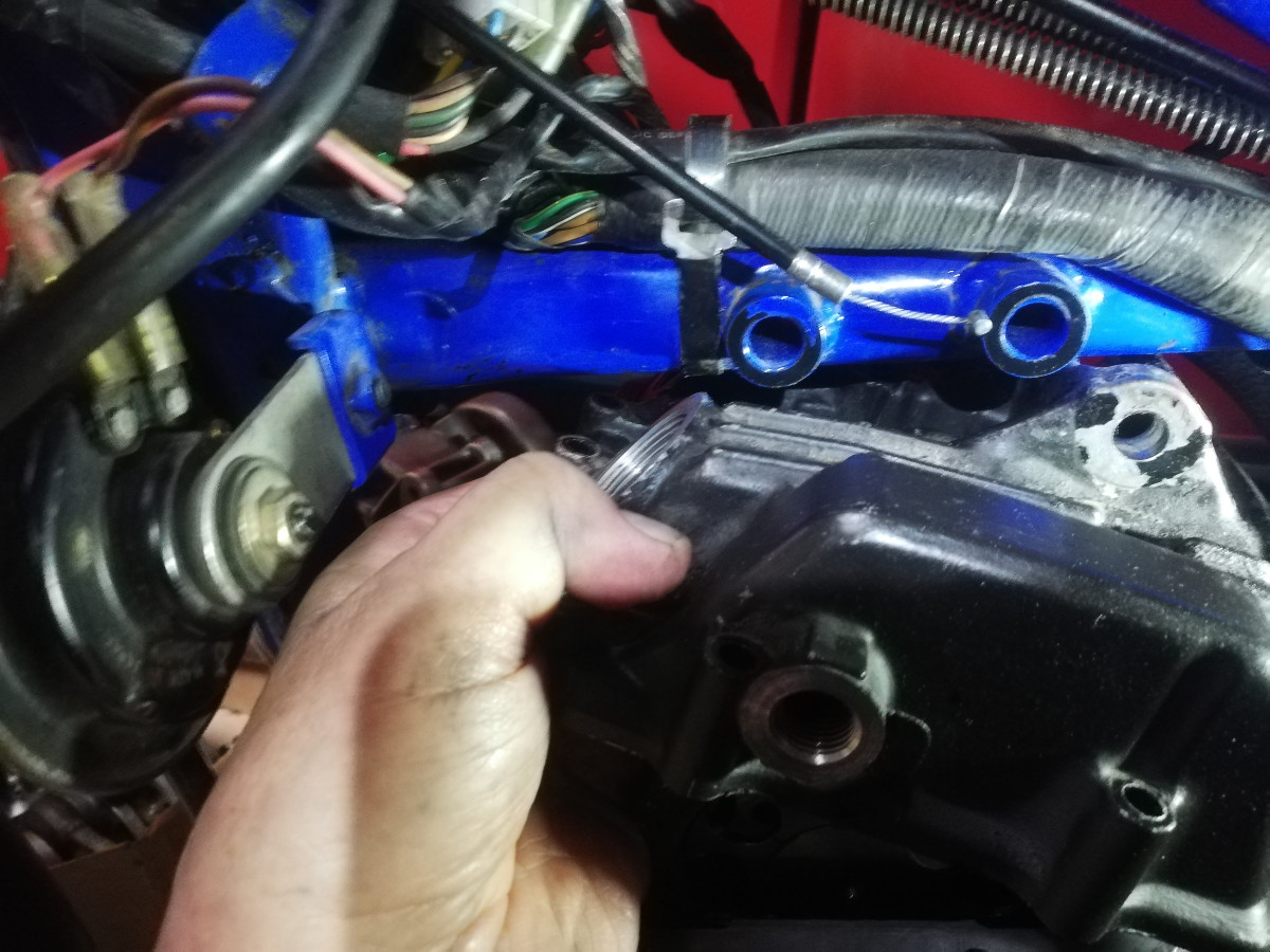

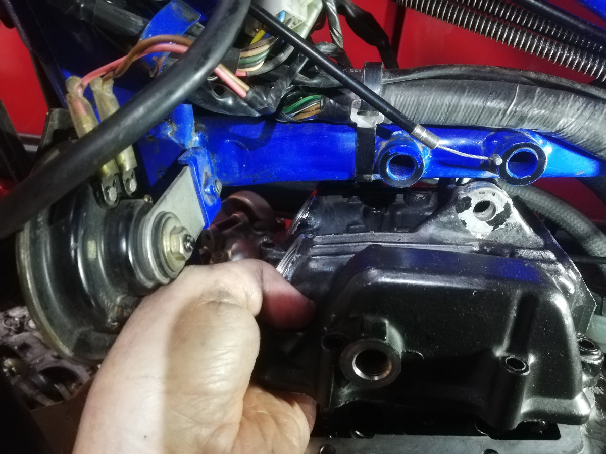

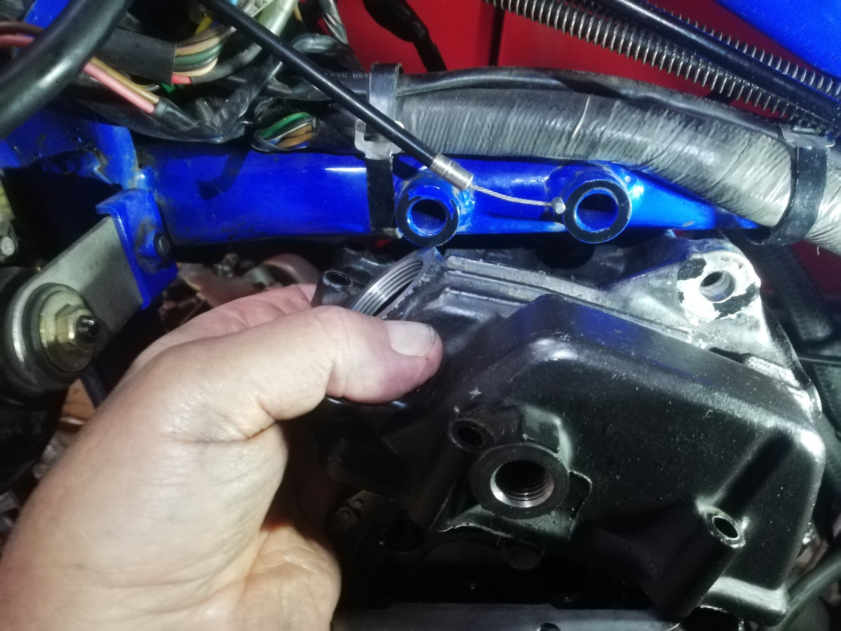

Guten Morgen,
ich bin bei meiner 3dt (3aj) gerade an diesem Punkt. Bisher habe ich es nicht geschafft, den Deckel nach hinten zu manövrieren. Stattdessen habe ich gestern die Schraube vom NW-Rad abgeschraubt und werde gleich mal weiter probieren.
Der Rahmen der 3aj müsste doch geometrisch dem von 43F, 34L, 2KF entsprechen, oder?
Beiträge: 1569
Re: Nockenwellenrad bei eingebautem Motor umhängen
Ab 1VJ ist der Rahmen anders und enger.
Beiträge: 886
Danke! :idea:
Beiträge: 886
Es funktioniert übrigens auch beim 3aj-Rahmen, und zwar in genau einer Stellung des Deckels. Ganz sachte und mit etwas Gefühl gleitet er mit der Rippe der oberen Befestigung am Unterzug entlang.
