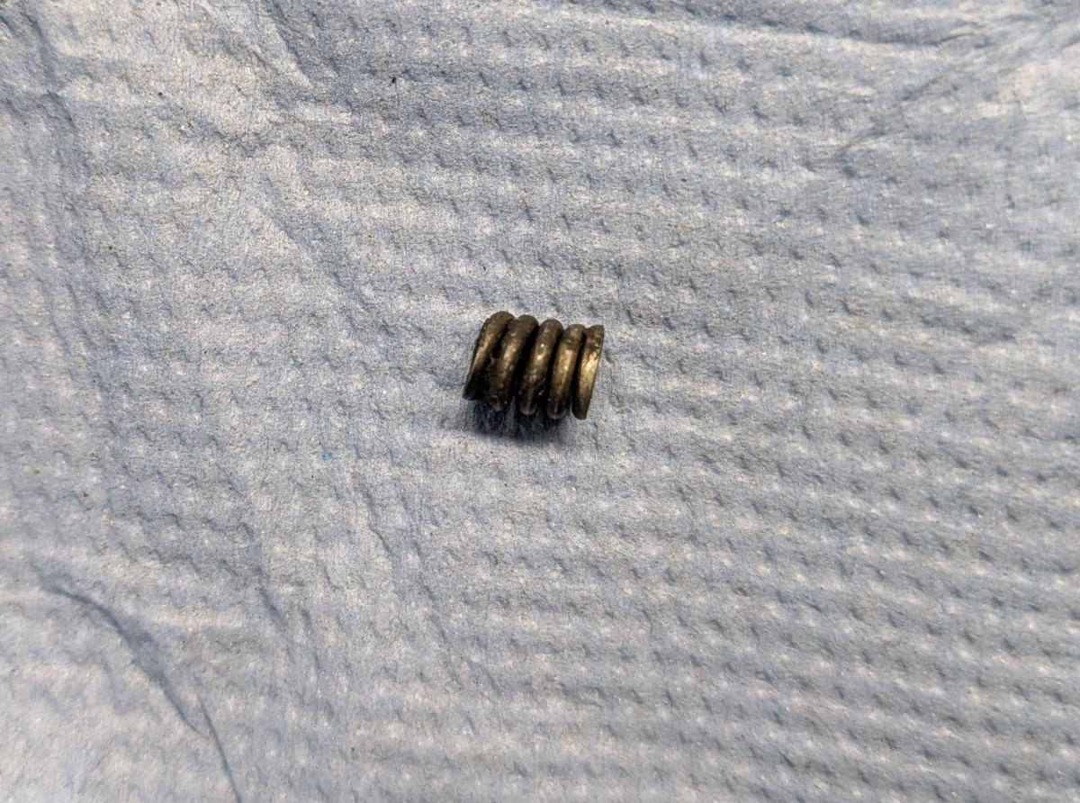

Seitdem mir vor 2 Jahren das Kickstartergelenk gebrochen ist und ich ein neues habe, bleibt der Kickstarter einfach nicht mehr so schön an Ort und Stelle und fällt beim Fahren/Bremsen/Beschleunigen gerne mal zur Seite raus. Super nervig und auch nicht so wirklich sicher. Hab mich schon dran gewöhnt ihn alle 5 Minuten mit meinem Bein wieder an die Maschine zu schieben und einzuklappen; hätte aber natürlich gerne eine permantere, besser Lösung. Habe mal Bilder von der betroffene 2KF Maschine angehangen. Die Kugel ist da, aber scheinbar ist sie nicht groß genug, da sie eben nicht an der Kerbe den Kicker hält? Alle Teile sind "original"/wie von KEDO bestellt... Jemand eine Idee, wie ich das am besten beheben könnte?

Hinter der Kugel sitzt eine ziemlich harte Feder. Sofern sie noch sitzt. Die kann man etwas auseinander ziehen, oder man besorgt sich eine Neue. Ich weiß grad nicht ob es die noch bei Kedo gibt, aber ich glaub es gab sie mal.

Falls es eine harte Feder ist, kann man sie mit einem Seitenschneider etwas spreizen, indem man die Wicklungen einzeln und vorsichtig etwas auseinander drückt. Oder mit der guten alten Beißzange.

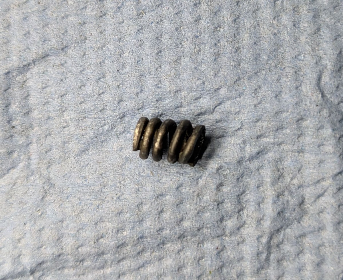

Habe sie gefunden, , und etwas auseinandergezogen, .
Hatte aber direkt das Gefühl, dass sie beim Zusammendrücken beim Einbau direkt wieder zusammengedrückt bleibt, die Elastizität ist nach den ~40 Jahren hin. Gerade bei kedo eine neue https://www.kedo.de/feder-kickstartergelenk.html bestellt; hoffe die ist richtig und es wird helfen

Mit der neuen Feder von Kedo funktioniert alles wieder einwandfrei. Die 2€ haben sich sehr gelohnt
