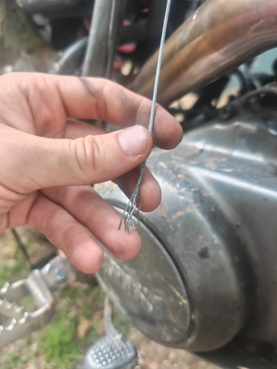

Okay, da ich jetzt Mal einen Tag Ruhe hatte ,bin ich der Sache auf den Grund gegangen.
Und tja der Übeltäter ist sehr eindeutig. Der Dekozug ist gerissen.
Ist es besser das zu reparieren, oder auszutauschen?
Ich schaue auch gleich nochmal in meinem Bucheli nach, aber ich muss doch ganz unten den Motoröffnen dafür?
Also alles Öl raus? :?
Oder habe ich Glück und das Ding wird da nicht geschmiert?

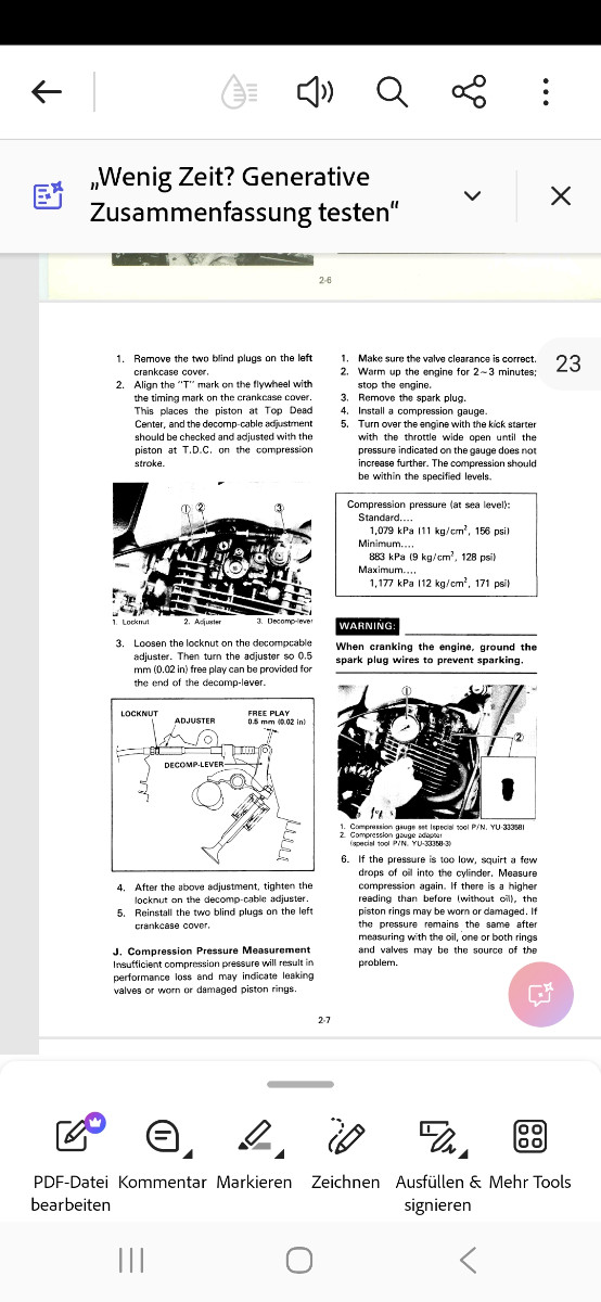

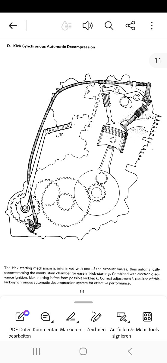

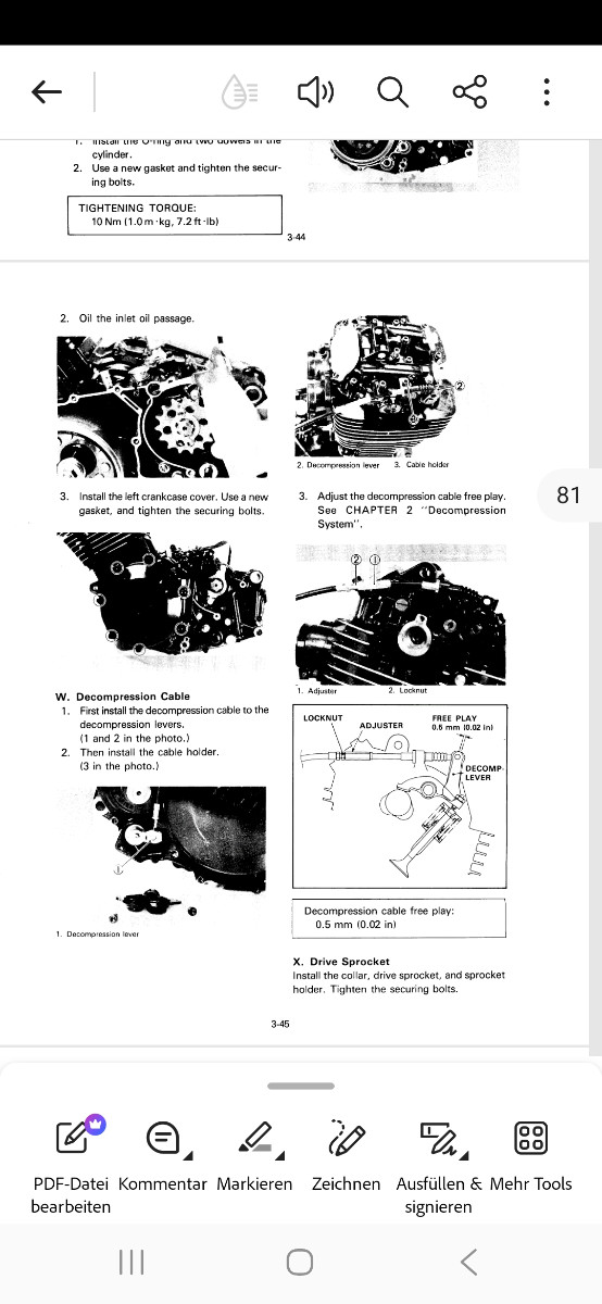

Screenshot_20260616_162224_Adobe Acrobat.jpg (129.11 KiB) 198 mal betrachtet
Screenshot_20260616_162323_Adobe Acrobat.jpg (157.27 KiB) 198 mal betrachtet
Screenshot_20260616_162445_Adobe Acrobat.jpg (139.31 KiB) 198 mal betrachtet
Damit sollte es klappen.
Evtl. kann man aus Fahrradteilen was basteln, falls kein Dekozug greifbar ist.
Öl muss nicht raus. Liegt unter einem kleinem Plastikdeckel. Evtl Fussrastenträger abschrauben.
Viel Erfolg.
Gruß IXTEneu
