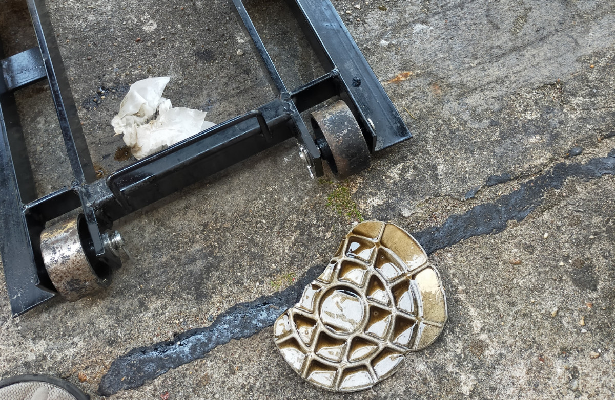

Bild vom abgesprengten Deckel kommt.

Zum Üben: Den Deckel hat es nicht nochmal in Einzelteile zerlegt sondern als ganzes Teil rausgeschossen.
Er ist auch passgenau, hält auch gerade damit kein Schmutz oder Sand vom Wind reingeweht wird, abgedeckt nochmal mit einem Handtuch.
Also würdest du mir das gegen einen schmalen Taler reparieren wollen?
Hab in einer Anzeige gelesen, da wurde ein Kupplungsdeckel mit "Metallkleber" geklebt. Kenn mich in den Rubriken nicht aus, ob man das Magnesium schweißen oder kleben kann.
Nr. 16,17 reissen Nr. 12,13 mit und ab, wie auf der Explosionszeichnung zu sehen.

Jetzt macht eine Explosionszeichnung bei meiner "Explosion" Sinn.Straßenschrauber hat geschrieben: ↑Di 14. Jul 2026, 10:09Immer gut, sich die Explosionszeichnungen anzusehen, ob alles so ist, wie vom Hersteller gedacht.
