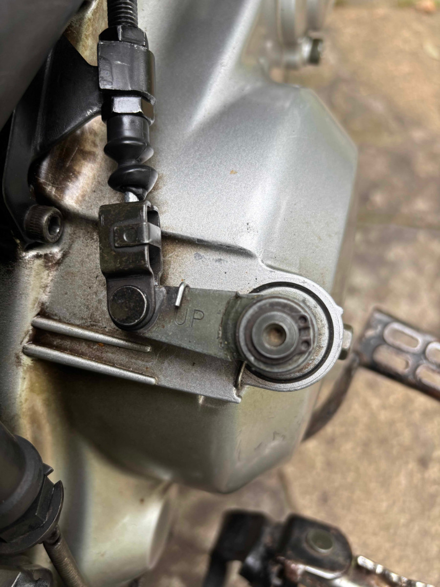

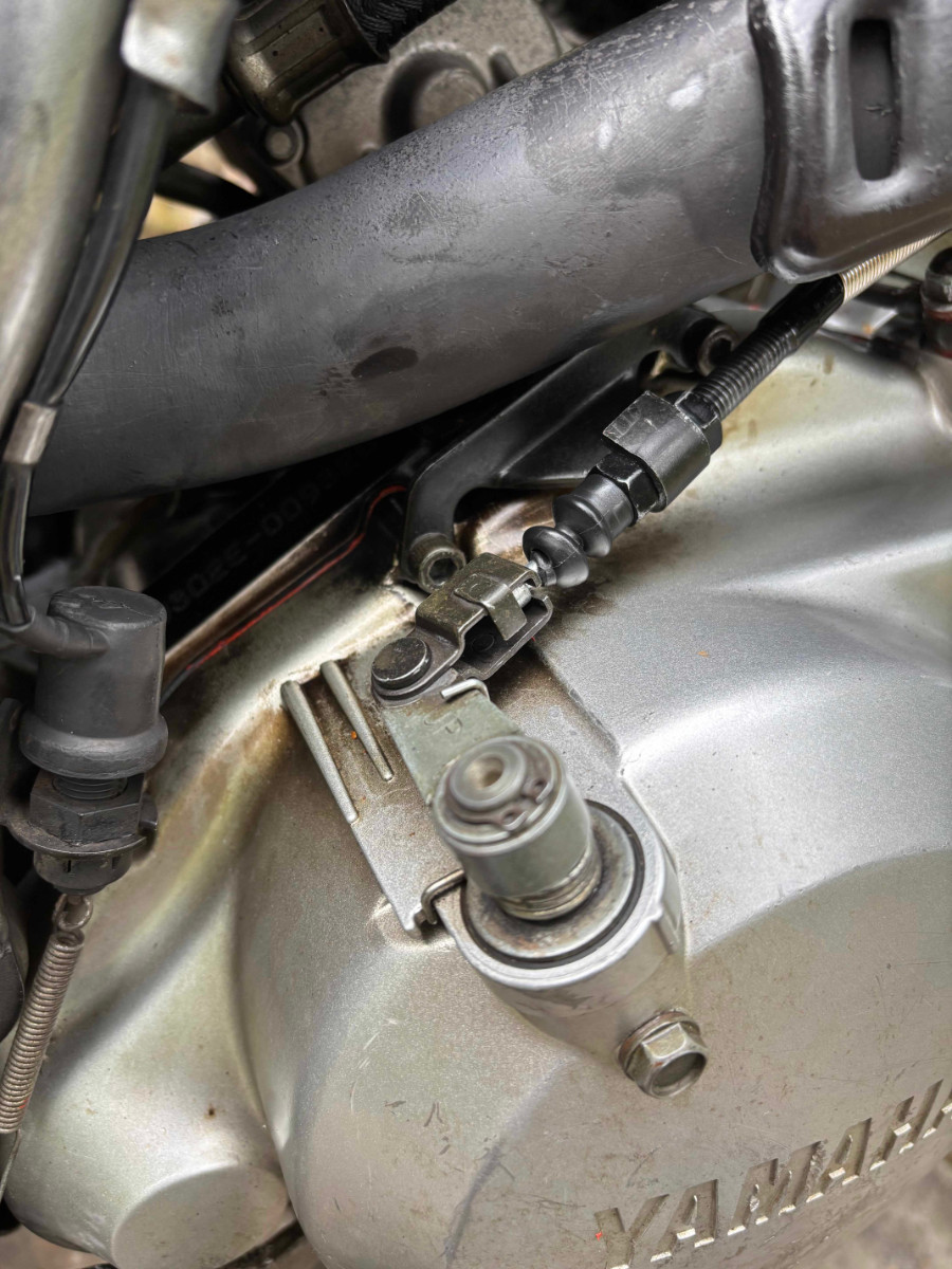

Der Kupplungsdeckel ist montiert mit neuer Dichtung und Silikonunterstützung. Ich habe beim Aufsetzen des DJ02-Kupplungsdeckels aber irgendeinen Fehler gemacht. Die Kupplung trennt nicht und geht total leicht. Leider ist schon wieder Öl drin, hab den Kupplungszug erst am Ende wieder eingehängt …
Beim Aufsetzen des Kupplungsdeckels hat sich auch die Aufnahme des Kupplungsseils bewegt, es gibt ja den Stift, der am Kupplungskorb montiert ist.
Kann mir jemend helfen, was zu beachten ist beim Aufsetzen, damit der Kupplungszug richtig greift? Meine Literatur zur XT beschreibt nur die 3TB.
1000 Dank!

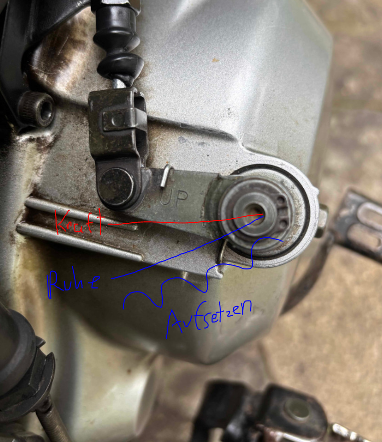

Beiträge: 595
Re: DJ02 Kupferdichtringe Ölleitung Kupplungsdeckel Ölmenge
Der Hebel steht auf jeden Fall falsch, so sollte er bei gezogener Kupplung in etwa stehen. Im Ruhezustand sollte der ca. 30 Grad entgegen dem Uhrzeigersinn des jetzigen Zustands stehen. Er muss so stehen, dass wenn die Kupplung schwer zu ziehen geht, der Hebel 85-90Grad zum Seil steht.
Bei dir war er beim Aufsetzen schon zu weit "gezogen" und deshalb hat die Aufnahme des Hebels den Pilz am Kupplungskorb nicht getroffen und zieht ihn nicht.
Den musst du nochmal abnehmen. Das Öl musst du nicht ablassen, leg das Motorrad auf die linke Seite. Benzinhahn schließen und Vergaser leerlaufen lassen. Möglichst wenig Sprit im Tank, damit der dir nicht überläuft.
Beim wieder aufsetzen den Hebel eher in Richtung Hinterrad halten, ca 30Grad von der "90Grad Zugstellung" aus. Beim Aufsetzen wird er sich leicht bewegen. Mach 2 Schrauben in den Deckel und teste gleich ob du Kraft brauchst zum Bewegen

@ Svoeen: Vielen Dank für die genaue Beschreibung. Großartig. Genau das hat mir gefehlt. Jetzt wird sie fertig am Dienstag.
45° auf die Seite kippen an die Terassenkante reicht wahrscheinlich nicht aus ohne Ölmalheur, oder? Eher komplett seitlich?
